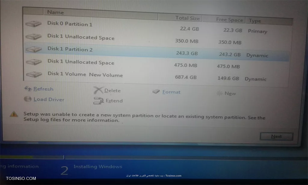

عدم پارتیشن بندی هارد توسط سی دی ویندوز
سلام دوتان
زمانی که میخوام ویندوز نصب کنم، هنگام پارتیشن بندی با پیغام
سلام دوتان
||https://tosinso.com/files/get/6ed855fd-da19-4f9c-841b-803943ac7ee2||
روبرو هستم،که البته با ویندوزهای 10 و 8 و 7 هم همین پیغام رو میبینم...
بنظرتون چطور میشه برطرفش کرد؟؟

فرمت پارتیشنتو درست کن درست میشه پارتیشنت داینامیک بکنش ntfs و اکتیوش کن میتونی با نرم افزار اکرونیس یا پارتیشن مجیک این کار رو بکنی بعد دوباره امتحان کن انشاء الله حل میشه

وارد تنظیمات BIOS بشید و Hard drive mode رو روی IDE تنظیم کنید.
سی دی ویندوز رو خارج کنید و دوباره داخل سیستم بزارید و مجددا امتحان کنید.
از اطلاعات اون پارتیشن Backup تهیه کنید و دیسک رو تبدیل به Basic کنید و مجددا تلاش کنید.
لینک زیر رو هم ببینید :
http://www.eassos.com/how-to/setup-was-unable-to-create-a-new-system-partition.php

ظاهرا اون پارتیشن شما داینامیک است
اون پارتیشن رو با نرم افزارهایی مثل پاراگون (اگر نسخه بوت باشه بهتره) به basic تبدیل کنید و بعد برای نصب اقدام کنید
