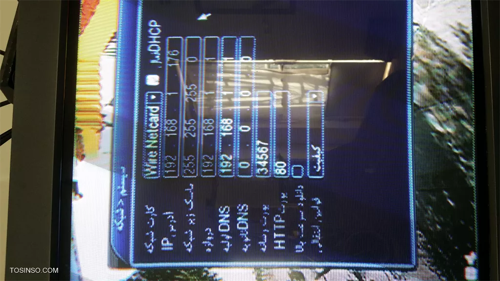

تنظیمات شبکه دی وی ار itcam
این تنظیمات دی وی ار م هست هم کلی پورت امتحان کردم هم DHCP رو فعال کردم
اما اثر بخش نبود

چه پورتی رو باید جایگزین کنم الان پورت رسانه34567هست و پورت http 80

ip دستگاه رو به صورت dhcp تنظیم کنید تا از مودم lte تبعیت کنه ، تست کنید روی گوشیتون با xmeye ببینید ، نتیجه رو لطفا اعلام کنید.
