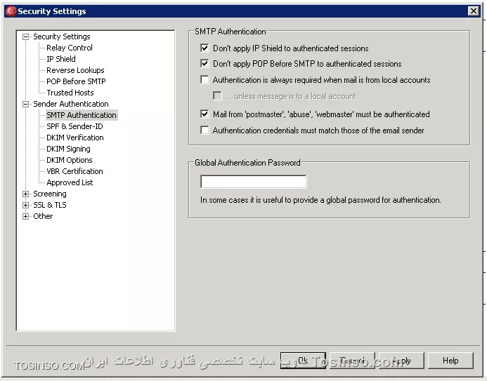

خیلی ممنون ازتون علی آقا
فقط یه توضیح کوچک هم میشه بدید که از کدوم قسمت باید این انجام بشه؟

توی Security دنبال این آپشن ها بگردید ، متاسفانه ورژنتون خیلی پایینه و دقیقش یادم نیست.

هر 5 تا رو تیک کنید ، فقط حواستون باشه :
1- تیک 5 یک مقدار سختگیرانه است ، ممکنه برخی نرم افزار های داخل شبکه تون به هم بریزه که باید درستش کنید ، مثلا یک دستگاهی داره از آدرس fax با یوزر Admin وصل میشه و ایمیل میزنه که اینجوری از کار میفته
2- توی تنظیمات outlook برای Send هم باید Authenticate رو اضافه کنید که با توجه به تعداد 200 کاربر کمی طول می کشه.
3- تیک unless message to local account رو نزنید.
