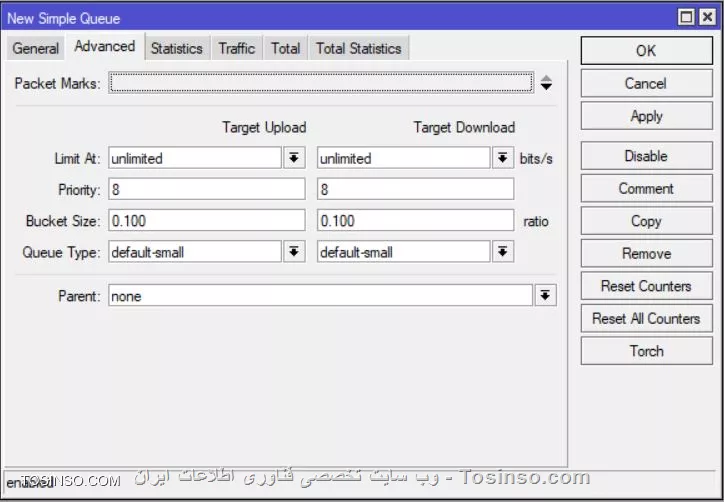

شما میتونید برای پهنای باند اختصاصی از CIR در میکروتیک استفاده کنید و پهنای باند مورد نیازتون رو در تب advance از simple queue مشخص کنید
جایی که نوشته limit at

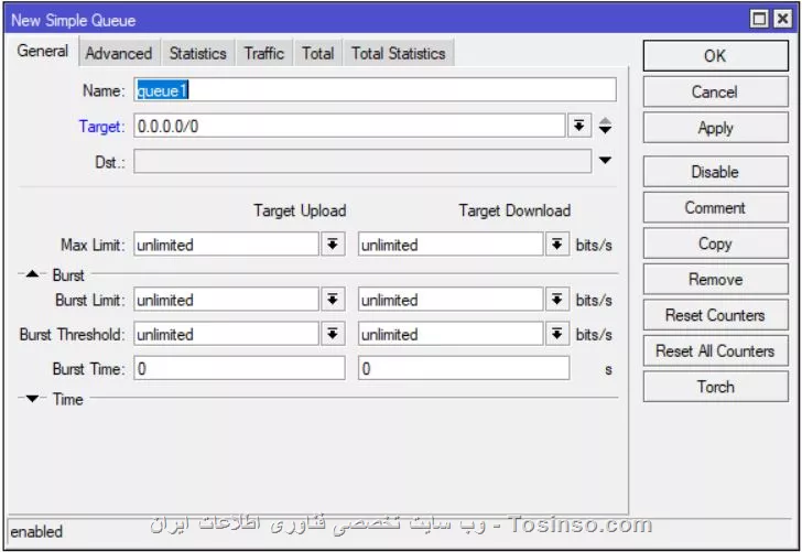

و برای پهنای باند Share از MIR استفاده کنید که با Max-limit در تب general از simple queue مشخص شده

خب پس یعنی اگر بخوایم پهنای باند share تعریف کنیم ققط تو تب general و قسمت maxlimit سرعت مورد نطر رو وارد میکنیم ولی اگر بخوایم dedicate باشه علاوه بر تب general و بخش maxlimit باید در limit At هم وارد کنیم.
پاسخ در 1397/03/07 توسط
بله برای مثال
در limit at 2mb
و در max limit 10mb
مشخص میکنید
با این روش پهنای باند مورد نظر حداقل ۲ مگابیت هستش و پایین تر نمیاد و در صورتی که پهنای باند آزاد باشه تا ۱۰ مگابیت هم افزایش پیدا میکنه

اینطور که من متوجه شدم اینه که برای پهنای باند اختصاصی در تب ADVANCE بر روی limit At پهنای باند اختصاصی رو وارد میکنیم و دیگه با تب simple queue دیگه کاری نداریم
و همینطور برعکس برای پهنای باند share فقط با تب general باید پهنای باند رو تعریف کنیم.
