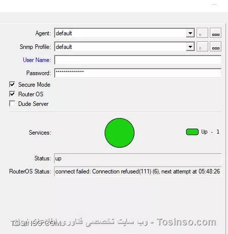

ببینید دوست عزیز بنده هیچ فایروال یا قانونی اعمال نکردم
قسمت ستینگ هر دیوایس در بخش Router OS Status وصل نمیشه و connect fialed میزنه در صورتی که پورت وین باکس رو پیشفرض میزارم اوکی میزنه و وصله میتونم مشخصات روتر مو ببینم داخل دود ، ولی تغییرش میدم دیگه وصل نمیشه متاسفانه و خطا میده

دوست عزیز من چیدمان و نقشه شبکه شما رو نمیدونم اما منم پورتها میکروتیک رو عوض کردم اما هیچ مشکلی با دود ندارم من فکر میکنم شما توی فوروارد کردن یا انتخاب پورت یا پالیسیهای فایروال ... یکجایی اشتباهی انجام شده که به مشکل خوردین
