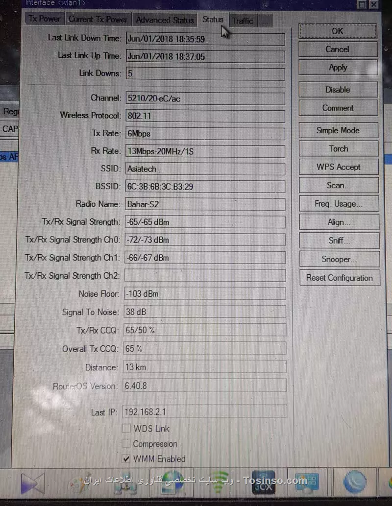

پهنای باند خیلی پایین با رادیو dyna با وجود سبگنال نسبتا خوب
سلام به اساتید
ما یه لینک داریم با فاصله حدودا 13 کیلومتر
آنتن سمت فرستنده یه سرویس دهنده اینترنت هست و سمت گیرنده از آنتن dyna استفاده کردیم
کیفیت سیگنال در بهترین حالت -64 dbm هست و ccq بسیار نوسان داره و فقظ بعضی مواقغ بالای 50 میاد و غموما به صورت نوسانی خدود 18 تا 45 هست
پینگ اینترنت به صورت پایدار خدود 90ms هست ولی پهنای باند دانبود به شدت افتضاحه و حدود100 کیلوبایت بیشتر نمیشه و خیلی هم نوسان داره
این هم عکس رادیو سمت گیرنده هست
به نظر شما راهکار چیه برای بهتر کردن این ارتباط؟
سلام به اساتید

از قبل اطلاع ندارم. چون نصب جدید انجام دادیم.
منظور شما از تیون آنتن دقیقا چیه؟
پاسخ در 1397/03/14 توسط
متاسفانه ما نمیتونیم فرکانس رو تغییر بدیم چون ااینترنت رو یه شرکت سرویس دهنده ارائه میده و امکان تغییر فرکانس و کانال نیست
از nv2 هم خواستم استفاده کنم که ارتباط بهم نداد

دوست عزیز برای ارسال عکس از گزینه ارسال عکس استفاده کنید .این لینکی که گذاشتین کار نمیکنه
اگر تنظیمات فرکانس رو تغییر بدین توی سرعت تغییری حاصل نمیشه؟

اگر قبلا مناسب بوده و الان ضعیف شده دلیلش به غیر از به هم خوردن تیون آنتن (که احتمالش کمه) فقط و فقط آلودگی فرکانسی هست
که باید دسترسی به دوطرف داشته باشی و فرکانست رو عوض کنی

سلام دوست من
سوالتون خیلی کلی بود .. ولی مطمئنا با تغیبر فرکانس و یا پروتکل های ارتباطی بین دو آنتن و همچنین نوع لینک ها بصورت لایه 2 و لایه 3 و خیلی از مسائل دیگر میتوانید به لینک بهتر و استیبل تری دست پیدا کنین

منظور از تیون یعنی آنتن ها دقیقا روبروی هم باشن..یعنی اگر یه خورده انتن رو به چپ و راست یا بالا و پایین ببری سیگنال بهتر میشه؟؟تیون یعنی تنظیم دقیق آنتن روبروی هم .. البته بعضی اوقات هم سرویس دهندگان همینطوری چشمی انتن رو تنظیم می کنند... تا حالا دیدیدن اینایی که ماهواره تنظیم می کنند یه دستگاه فاینر دارن در حقیقت اون لحظه که دستگاه فاینر سوت میزنه و خیلی هم صداش تیزه یعنی خیلی به کیفیت بالاتری دست پیدا کرده .. آنتن ها هم همینطورن باید دقیقا تیون بخورن..تیون اسم دستگاهی نیست اصطلاح هست و باید دقیقا روبروی انتن فرستنده قرار بگیره که البته با وارد شدن به داخل تنظیمات آنتن و با دیدن قدرت سیگنال و فاکتورهای دیگه اعم از CCQ و ... باید اینکار انجام بشه
