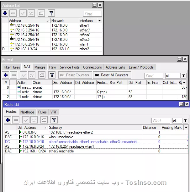

یک روتر میکروتیک مدل rb952ui-5ac2nd
میخوام فایل ها و سخت افزار های به اشتراک گذاشته در شبکه دسترسی داشته باشیم

اینکه سیستم ها Ping نمیشن دلایل مختلفی میتونه داشته باشه.
Rule های ICMP رو در هر دو سمت Inbound و Outbound بصورت فعال یا Enable دربیارید.
فایروال و آنتی ویروس رو ترجیحا خاموش کنید و دوباره تست کنید.

دوست عزیز منظورتون اینه که از طریق اینترنت به میکروتیک وصل بشین و از سخت افزارهای داخل شبکه استفاده کنید
منظورتون vpn زدن است؟
توی شبکه داخلی مشکل دارین؟
آیا هات اسپات راه اندازی کردین؟
اگر هات اسپات دارین در والد گاردن باید تمام رنج ip شبکه رو ادد کنید تا هات اسپات پکتهای شبکه رو down نکنه
شبکه دامین است؟

اگر با بریج حل شده پس احتمالا باید روی مودم پورت فورواردینگ رو تنظیم میکردین

روی سیستم ها مشکل انتی ویروس یا فایروال وجود نداره چون میکروتیک جدا میشه و از مودم استفاده میشه مشکلی نیست ولی وقتی میکروتیک میاد وسط ارتباط قطع میشه سیستم های که از وایفا استفاده میکنن یا هر یک از رنج ای پی های جدا نمیتونن باهم در ارتباط باشن

سئوالتون کمی گنگ هست .
توی میکروتیک میخواین File Sharing راه اندازی کنید ؟
منظورتون از اینکه به سخت افزار های اشتراک گذاشته شده دسترسی داشته باشید چیه ؟
لطفا بیشتر توضیح بدید ...

سخت افزار ها پرینتر اسکنر و هر چیز دیگه
فایل ها که روی سیستم ها به اشتراک گذاشته میشه
الان ن فایل ها ن پرینتر اسکنر اصلا دیده نمیشه تو شبکه حتی نمیشه پینگ سیستم ها رو گرفت

تو میکروتیک بین Subnet ها Static Route نوشتین ؟
کلاینت ها از DHCP میکروتیک IP می گیرن ؟
