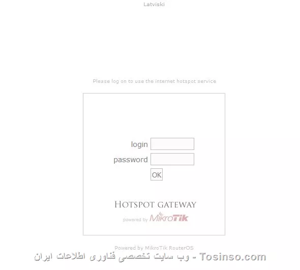

تیک trial را زدم . ولی در صفحه لاگین هات اسپات تغییراتی روی نداد .... مشکل می تونه از کجا باشه ؟؟

تغییر زیادی رخ نمیده و فقط یک خط زیرش اضافه میشه

دوست عزیز شما فرمودین که یک یوزر پس فرقی نمیکنه که کی از اون یوزر استفاده کنه
با این گزینه دیگه یوزری وجود نداره و همه بدون یوزر وصل میشن و برای محدودیت هم در همون صفحه ای که تیک تریال رو زدین زیرش یک سری گزینه است که اونجا میتونید محدودیت اعمال کنید

کاربر trial رو فعال کنید نیازی به ساخت کاربر اشتراکی نیست.

توی همون قسمت پروفایل یوزرها در هات اسپات تیک گزینه نریال رو بزنید کفایت میکنه
در صفحه ای که میخوان یوزر و پس رو وارد کنند در زیر یک گزینه تریال اضافه میشه که میتونن به صورت محدودی که در صفحه پروفایل تعریف کردین .استفاده کنند
