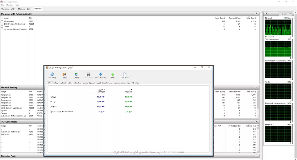

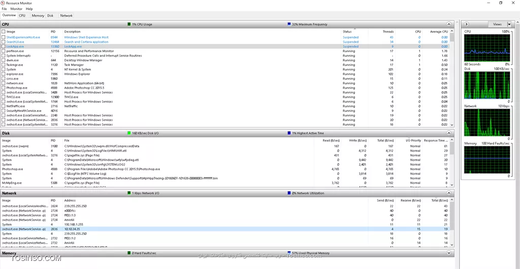

من وقتی با لپ تاپ به اینترنت خونه (آسیاتک) وصل میشم ، بدون اینکه صفحه ای باز کنم یا چیزی دانلود کنم ، از یه جایی ظاهرا سیستمم داره دانلود میکنه
تو 10 دقیقه بالای 270 مگ دانلود !!!!!
چیکار کنم؟
دانلود خود به خودی

سلام مجدد
جسارتا توی ریسورس منیجر شما سربرگ اور ویو رو باز کردید ک باید سربرگ نتورک رو باز میکردید
و اگر عکس رو با کیفیت تر ارسال کنید ممنون میشم :-)
پاسخ در 1397/03/18 توسط

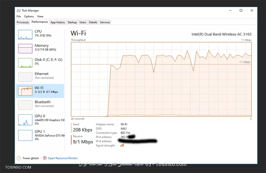

جالبه ، الان که TASK MANAGER رو باز کردم ، دیگه دانلود غیر طبیعی متوقف شده!!!!
الان طبیعیه
دد
عکس ها هم خود سایت کیفیتش میاره پایین

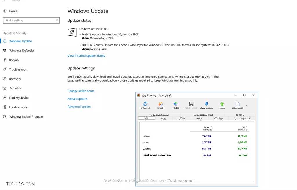

دوست عزیز بدلیل اینکه ا‍پدیت ویندوزتون تموم شده
دانلودش
دانلودش

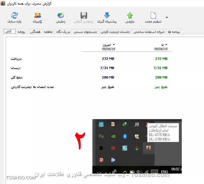

این هم قسمتی که یکی از دوستان گفت
دانلود خودکار
در فاصله درج همین پست حدود 305مگ دانلود شد :(

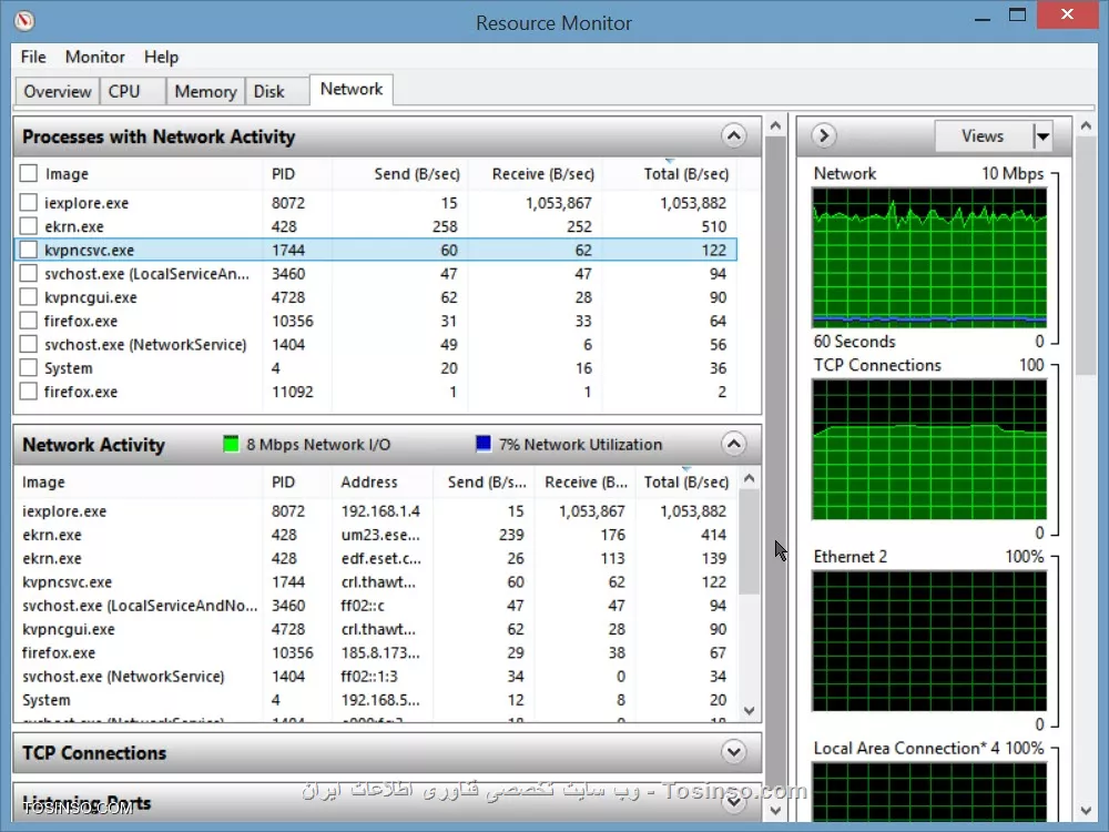

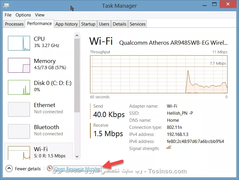

پیشنهاد بنده اینه از خود سیستم کمک بگیرید
یعنی زدن کلید های CTRL +SHIFT+ESC ( یا میتونید از طریق منوی استارت برنامه TASK MANAGER) رو باز کنید
سر برگ PERFORMANCE و گزینه OPEN RESOURCE MONITOR و رفتن به سربرگ NETWORK
||https://network.tosinso.com/files/get/e323293d-9073-487f-8fe7-b4b01f1a4548||
||https://network.tosinso.com/files/get/25e7f2c7-85d5-46a1-881f-9f537bb60792||
موفق باشید
