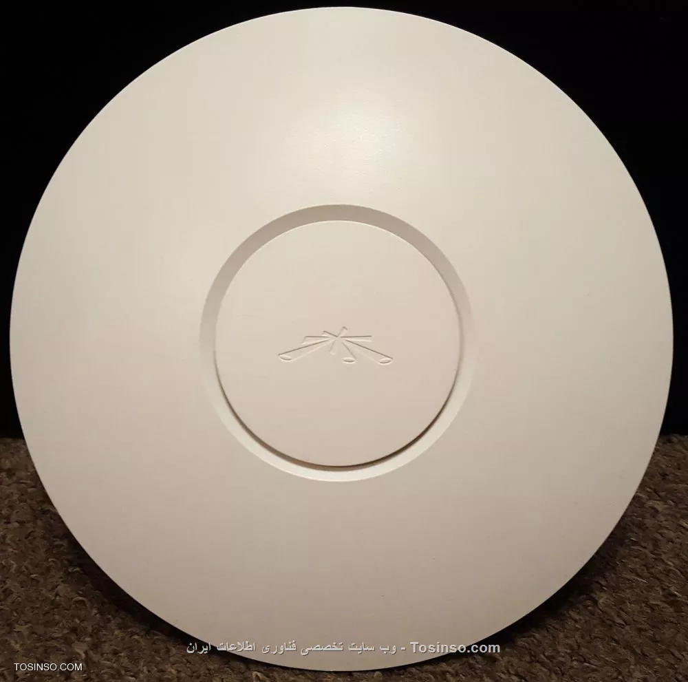

نوع مودمهای وایرلستون هم مهم هست با این تفسیری که گفتین باید از مودمهایی که سیگنال قویتری دارند استفاده کنین که تاثیر نویز روی آنها کمتر بشه برای مثال مودمهای خونگی برای همچین جایی مناسب نیست مودمهای یونیفای عملکرد خوبی دارند
مودم گرد یونیفای
با کارکنان هم باید صحبت کنید و آموزش بدید که اگر سرعت خوب میخوان نباید تلفنهای بیسیم رو نزدیگ مودمهاتون استفاده کنن. این وسط بعضی گوشیها مثل گوشیهای اپل تاثیر بدتری روی بعضی مودمهای وایرلس دارن و دیدم که حتی باعث قطعی میشن .
