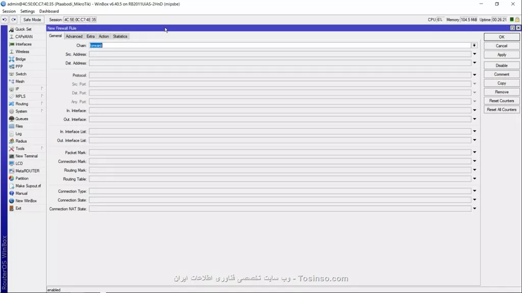

از قسمت Firewall سربرگ filter rule یک رول بسازید و در آن source رو آی پی استاتیک مد نظر رو بزارید و destination رو سرور ریموت و در قسمت پروتکل tcp و پورت 3389 رو بذارید و action رو Allow بذارید و یک رول هم بسازید که همه آسی پی ها رو که با 0.0.0.0 مشخص میشن رو Drop کنید
||https://mikrotik.tosinso.com/files/get/d1e52bac-0670-4d12-b161-3f91516da81e||
