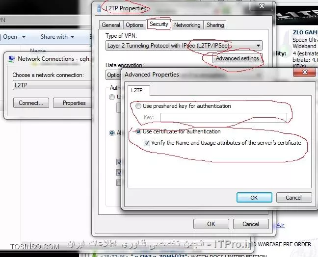

من در مقالات گشتم ولی اونی که من لازم داشتم نبود ، من می خوام با کانکش و با پروتکل l2tp به وی پی ان وصل بشم ولی بدون استفاده از اون کلیدی که در تنضیمات l2tp و در کانکشن باید وارد بشه یعنی در تنضیمات سکیوریتی l2tp در کانکشن گزینه دوم ()رو انتخاب کنم و کانکت بشم (گزینه : Use certificate for authentication)
||http://network.tosinso.com/files/get/340ce211-3c7e-4109-8484-1a2441ddfe25||

شرمنده اینقدر سوال می کنم ، (من روی ویندوز 2003 وی پی ان ساختم ) چطوری میشه بدون ipsec در کانکشن وی پی ان با l2tp به سرور متصل شد ؟
پاسخ در 1393/02/26 توسط

به مقاله مهندس رمضانی در قسمت مطالب مرتبط مراجعه کنید ، تفاوتی از نظر راه اندازی با ویندوز سرور 2008 نداره .
