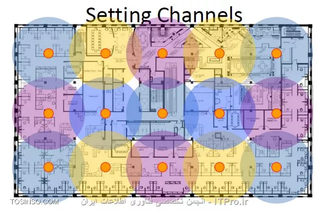

||http://network.tosinso.com/files/get/8aebede0-9f20-4129-bebd-dd6756ef8a62||
اگه تعداد access point زیادی دارید میتونید طبق شکل بالا فرکانس تنظیم کنید که کمترینoverlapبا همدیگه داشته باشن که هم تعداد کاربران آنلاین زیاد میشه و هم پهنای باندشون بالا میره.

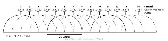

برای درک بهتر تداخل این Channel ها و انتخابشون عکس زیر رو ببینید:
||http://network.tosinso.com/files/get/ef1cf77f-3653-457e-980a-80c72a6cfc01||
<ltr>
1-6, 2-7, 3-8, 4-9, 5-10, 6-11
<ltr>
اعداد بالا نمایانگر این هستن که اگه 1 رو انتخاب کردی channel بعدی باید 6 باشه
اگه 2 رو انتخاب کردی channel بعدی باید 7 باشه و الا آخر
