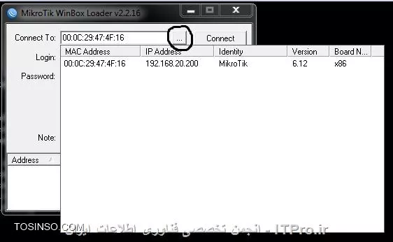

برای شکل زیر که نشون میده وضعیت میکروتیک رو چطوری مینونم IP ست کنم تا بتونم از طریق Winbox وصل بشم به میکروتیک
||http://tosinso.com/files/get/136f204e-059f-44aa-bb9b-fc1776ec0763||

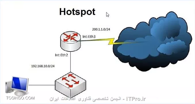

می خوام سناریو زیر رو پیاده کنم
||http://tosinso.com/files/get/c2c3cbbe-17dc-4503-89ea-2a47b759297d||

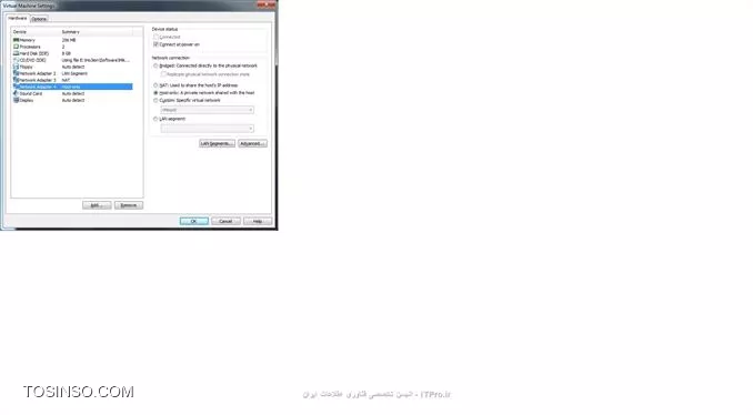

حتما با توضیحات دوستمون مشکلتون حل شده ولی من یه توضیح مختصر آماده کردم اگر کسی دیگه هم مشکل داشت استفاده کنه

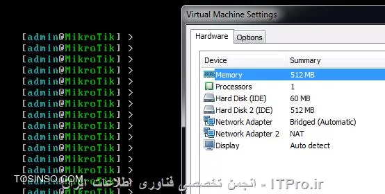

چون روی vmware است من خودم تنظیمات را با این صورت قرار دادم یک کارت شبکه در حالت بریج برای تامین اینترنت متصل به مودم ADSL
و یک کارت شبکه در حالت NAT متصل به سوئیچ شبکه داخلی
||http://network.tosinso.com/files/get/91a1ddea-5a5e-4e81-83cd-0526433f1c91||

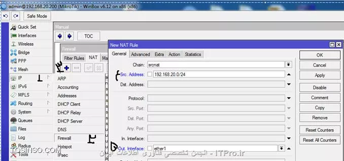

پس از اینکه میکروتیک بالا اومد با یوزر admin و بدون پسورد وارد می شوید می توانید با کامند IP ست کنید یا winbox به وسیله mac address
به روتر متصل شوید .برای کامند که دوستمون اشاره کرد.

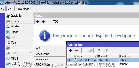

 اگر winbox را باز کنید باید ip را وارد کنید یا روی قسمت مشخص شده کلیک کنید و چند لحظه صبر کنید تا روتر از طریق  mac  شناسایی شود و سپس با یوزر admin کانکت شوید  ||http://network.tosinso.com/files/get/eba6266a-7835-46a6-bd26-6020022422e4||
وقتی وارد شدید می توانید اینترفیس ها را از اینجا نیز تغییر دهید||http://network.tosinso.com/files/get/41e59188-d565-4de4-9e43-3acf1c21f307||
خب حال برای کانفیگ و تست hotspot ابتدا تنظیمات کارت شبکه های ویندوز را چک می کنیم در این سناریو کارت شبکه اصلی ویندوز هیچ گونه Gateway ندارد و Gateway کارت شبکه مجازی به سمت میکروتیک ست شده یعنی 192.168.20.200 ||http://network.tosinso.com/files/get/2bc9809b-a101-4c03-9b89-f0fe2aba9d93||
خب حالا اگر تست کنیم می بینیم ویندوز ما اینترنت ندارد ولی خود روتر می تواند ip های اینترنتی را ping کند برای این کار باید یه nat اضافه کنیم طبق تصویر زیر source interface شبکه داخلی را انتخاب می کنیم و Out interface همان اینترفیسی است که به اینترنت متصل است
||http://network.tosinso.com/files/get/c118642e-b771-472a-86f3-a314bcc81fba||
حالا ویندوز اینترنت دارد ولی کاربران بدون هیچ گونه احراز هویت می توانند وارد شوند.خب برای کانفیگ hotspot به منوی ip و سپس روی hotspot کلیک می کنیم و بعد hotspot setup را کلیک می کنیم و اینترفیس متصل به شبکه ای را که می خواهیم hotspot را برای آن کانفیگ کنیم را انتخاب می کنیم و رنج شبکه داخلی را نمایش می دهد پس از چند next و کامل کردن آنها و ست کردن یک DNS (برای مثال 8.8.8.8)

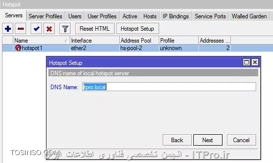

در قسمت DNS name یک نام وارد می کنیم که کلاینت ها موقع login به سمت آن re direct می شوند و نباید برای آن
Public Top level domain استفاده کرد برای مثال در اینجا از itpro.local استفاده شده که public نیست بعد یک یوزر admin ساخته
 می شود که پسورد ان را ست می کنیم در سر برگ Users می توانیم یوزر های دیگری ایجاد کنیم
||http://network.tosinso.com/files/get/7bd81f81-e9a2-4f5a-815c-9ae2bfa6caac||

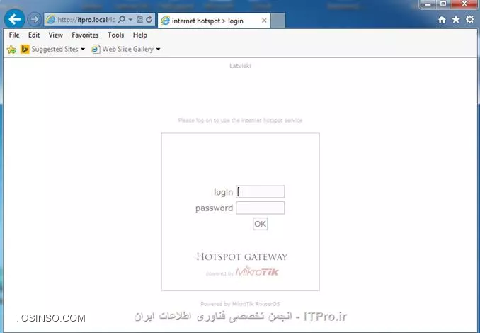

در مرورگر  پس تایپ اسم سایت ها صفحه login hotspot ظاهر می شود
||http://network.tosinso.com/files/get/f11dc958-0b6b-4a51-94ae-c399c80e8741||

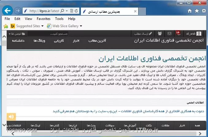

پس از وارد شدن می توانیم از اینترنت استفاده کنیم
||http://network.tosinso.com/files/get/d5c8a5d2-052b-4415-b654-ccd0b495c317||
با وارد کردن آدرس DNS  name که در مرحله قبل ست کردیم وارد  صفحه login می شویم در اینجا itpro.local
||http://network.tosinso.com/files/get/9e13860b-269d-4f5c-b2fa-5e73cc9e8c09||
اگر winbox را باز کنید باید ip را وارد کنید یا روی قسمت مشخص شده کلیک کنید و چند لحظه صبر کنید تا روتر از طریق mac شناسایی شود و سپس با یوزر admin کانکت شوید با سلام
