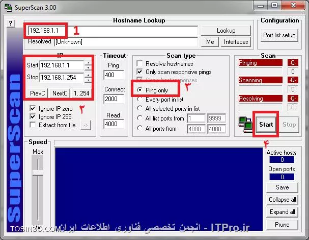

7
با استفاده از این برنامه به راحتی میتونید IP های فعال داخل شبکه و بیرون شبکه رو چک کنید.

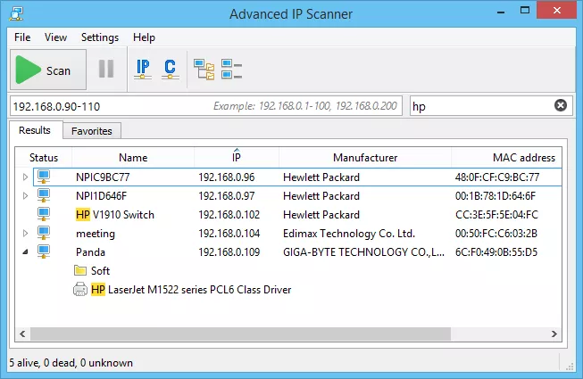

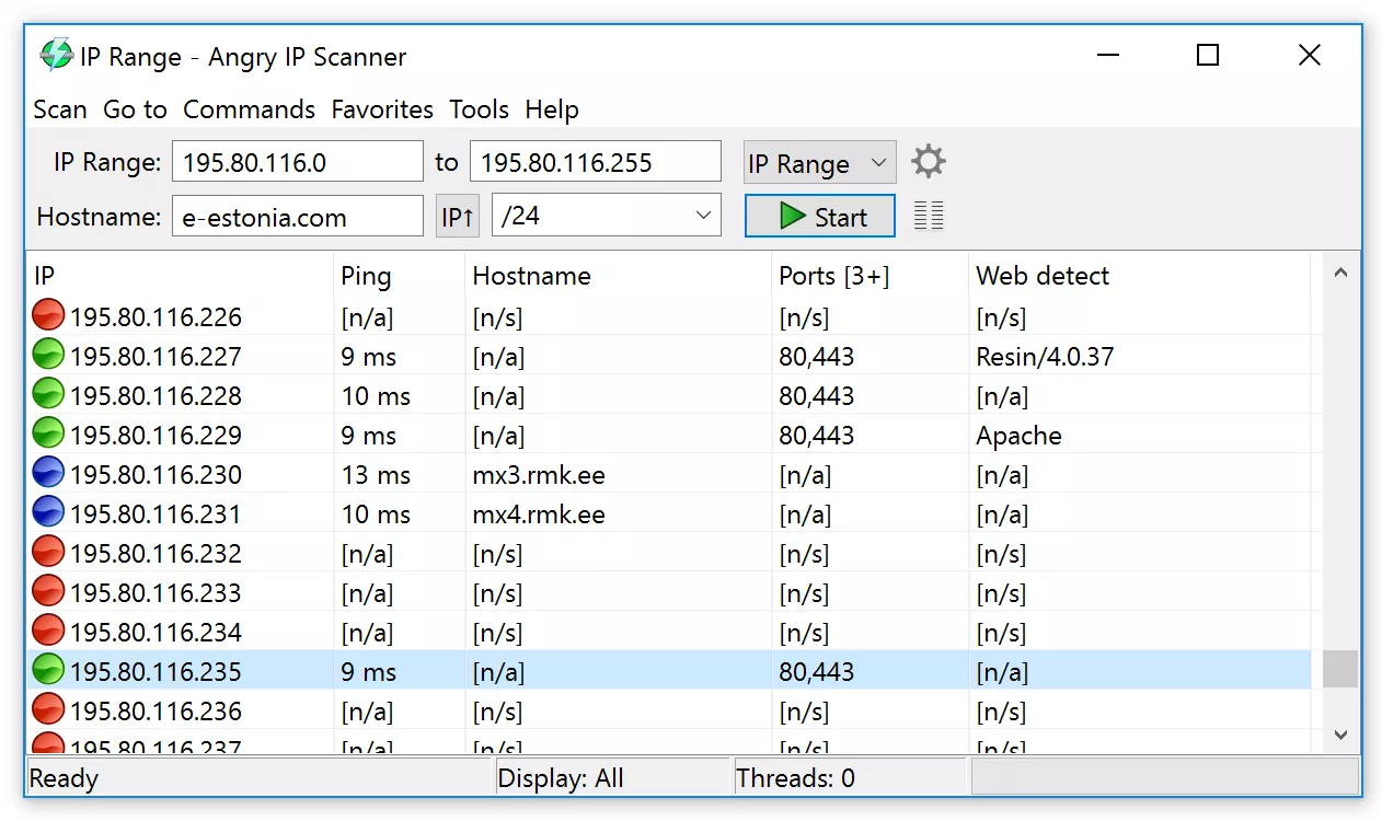

سلام و عرض ادب !! نمیدونم بعضی اوقات چه اصراری هست برخی کارها رو حتما با دستور انجام بدیم !! کارهایی که براحتی با ابزارهای رایگان میشه انجامشون داد و با کیفیت انجام داد ، شما حتی دستورش رو هم بزنید کلی خطا و نکات منفی و مثبت داره ، براحتی با استفاده از ابزارهای زیر شما علاوه بر آدرس IP ( که عملا هیچ کمک خاصی به شما نمی کنه ) اسامی کامپیوترها ، آدرس های MAC و NetBIOS Name ها و خیلی از اطلاعات دیگه از جمله Share هاش رو می تونید به دست بیارید و حتی کرک هم نیاز نیست انجام بدید ، حتما ابزارهای زیر رو تست کنید :
اسکن کردن آیپی های کامپیوترهای شبکه
Angy IP Scanner
پیدا کردن آیپی کل سیستم های شبکه | اسکن کردن آیپی شبکه
نرم افزار هستIP scanner که میتوانید IP های شبکه را چک کرد هم فعال و هم غیر فعال . و طبق رنج داده شده
