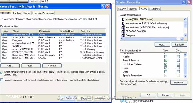

بر روی فایل که map driv رو ساختید برید راست کلیک proprties روی تب securetiy دکمه advanced بعد گزینه دوم edit رو کلیک کنید میتونید از این طریق تغییرات رو لحاظ کنید

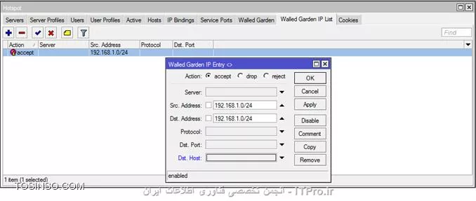

این روش که میگم امتحان کنید نتیجشو اعلام کنید تا در صورت درست نبودن روشهای دیگه رو امتحان کنیم.
اگر فرض کنیم رنج آی |ی کاربران لوکال شما192.168.1.0/24هستش تو بخشwalled garden ip listاین تنظیمات انجام بدید ببینید انجام میشه یا نه.
تو همین پنجره که داری رنج آی پی رو addمی کنی اون بالا یه گزینه به اسم سرور هست مطمئن نیستم اونو تو چه حالتی باید قرار داد یه بار هیچی انتخاب نکن ببین درست کار میکنه یا نه یه بار اسم سرورتو انتخاب کن یه بار هم وقتی اسم سرور انتخاب کردی اون علامت پوشتشو همون علامت تعجب انتخاب کن ببین با کدوم درست کار میکنه هر کدوم از کارهایی که تو بالا بهت گفتم انجام دادی بعدش برور تو بخش فایروال بخش connection trackingیه بار غیر فعالش کن 5ثانیه صبر کن تا خالی بشه بعد دوباره فعالش کن تا تنظیمات درست اعمال بشه. این بخش connection trackingخیلی مهم هر تغییری داری یه بار برو جدول پر و خالی کن.با سلام
تو همین پنجره که داری رنج آی پی رو addمی کنی اون بالا یه گزینه به اسم سرور هست مطمئن نیستم اونو تو چه حالتی باید قرار داد یه بار هیچی انتخاب نکن ببین درست کار میکنه یا نه یه بار اسم سرورتو انتخاب کن یه بار هم وقتی اسم سرور انتخاب کردی اون علامت پوشتشو همون علامت تعجب انتخاب کن ببین با کدوم درست کار میکنه هر کدوم از کارهایی که تو بالا بهت گفتم انجام دادی بعدش برور تو بخش فایروال بخش connection trackingیه بار غیر فعالش کن 5ثانیه صبر کن تا خالی بشه بعد دوباره فعالش کن تا تنظیمات درست اعمال بشه. این بخش connection trackingخیلی مهم هر تغییری داری یه بار برو جدول پر و خالی کن.||http://network.tosinso.com/files/get/9af4bb18-fc65-4db4-985c-36917933d40f||

اایجاد نیست شما یه پوشه رو توی سیستمتون ایجاد کردید بعد رو کلاینت ها map drive اون رو ساختید درسته؟
حالا رو سیستم خودتون رو همن پوشه ای که map drive مراحل بالا رو برید درست میشه

مشکل شما باwalled garden ip listحل شد؟
پاسخ در 1393/03/05 توسط
این مراحل فقط مجوزهای کاربران رو مشخص میکنه منظور من اینکه هنگام خواندن یا نوشتن اطلاعات در درایو z ( دایو مپ) وقتی از ترافیک شبکه استفاده میشه حجمی که برای اینترنت کاربران در میکروتیک تعریف کردیم از حجمش کاسته میشه یعنی حتی ارسال فایل در داخل شبکه از حجم ترلفیکشون کاسته میشه در حالی که ما در میکروتیک برای کاربران حجم تعریف کردیم که اینترنتشون محدور بشه اما اتوماتیک ترافیک شبکه داخلی رو هم برای حجمشون در نظر میگره
