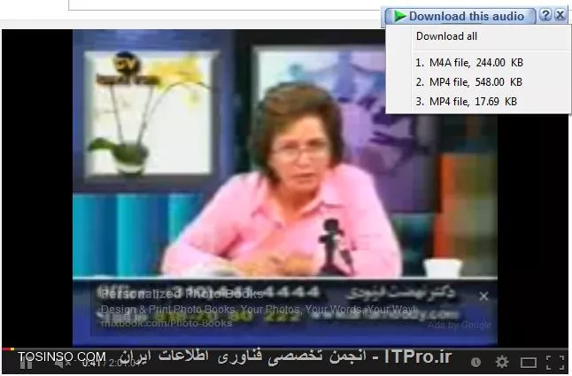

اشکال IDM هنگام دانلود ویدیوهای youtube
علی رغم نصب internet download manager و تنظیمات آن برای مرورگر، ولی هنگام دانلود ویدیوهای سایت youtube لینک مربوط به ویدیو نمایش داده نمی شود.
شکل زیربا سلام
شکل زیر||http://tosinso.com/files/get/c5441019-091d-4ced-9756-ee72242b6161||
همانگونه که در شکل مشخص است لینک های که توسط idm نمایش داده می شود مربوط به ویدیو در حال نمایش نمی باشد

سایت Youtube توسط Google مدام در حال تغییر هستش. تفریبا چند روز یک بار کد های سایت تغییر می کنه که جلوی استفاده از انواع و اقسام Download Manager گرفته بشه. به همین خاطر نرم افزارهایی مثل IDM هم هر چند روز یکبار بروز رسانی میشن. به همین خاطر می بایست همیشه آخرین نسخه این نرم افزار و نرم افزارهای مشابه رو نصب کنین. در حال حاضر آخرین نسخه این نرم افزار، نسخه 6.19 Build 9 هستش. از طرفی ترجیحا برای Download کردن از Youtube، از Chrome استفاده نکنین، البته اگر نسخه رسمی رو استفاده می کنین. چون این مرورگر جلوی استفاده از IDM رو میگیره.

سلام و عرض ادب ، همونطور که نرم افزار IDM مرتب به روز رسانی میشه ، یوتیوب هم تغییراتی رو در مکانیزم اجرای ویدیوهاش اعمال می کنه ، یکی از مشکلات معمولی که برای دانلود ویدیو با استفاده از IDM در یوتیوب وجود داره این هست که شما وقتی میخاین ویدیو رو دانلود کنید در واقع دارید ویدیوی تبلیغ چند دقیقه ای که حین اجرا ویدیو داره نمایش داده میشه رو دانلود می کنید
و به همین دلیل هم لینک و هم حجم ویدیو اشتباه هستند ، در چنین مواقعی شما ابتدا تبلیغ رو ببندید و سپس یکبار صفحه رو رفرش کنید که IDM صفحه ویدیوی بدون تبلیغ رو ببینه و بتونید براحتی دانلود کنید ، در عین حال مشکل مهمی که IDM داره این هست که با پسوند MKV دانلود می کنه نه MP4 که در چنین مواردی همونطور که دوستان عنوان کردند به شدت استفاده از قرار دادن دو حرف ss در ابتدای youtube و ویدیوتون به شکل ssyoutube.com رو در ویدیو توصیه می کنم که نسخه های مختلف رو براحتی برای دانلود به شما ارائه میده.
