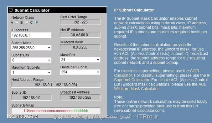

من میخوام در رنج زیر subnet mask رو برای استفاده یک نرم افزار به اصطلاح بشکنم . آیا این کار امکان دارد و اگر میشود به چه صورتی است ؟ و نتیجه چه میشود ؟
ip: 192.168.0.1
subnet mask: 255.255.255.0
لطفا اونو با یه مثال برام توضیح بدین .

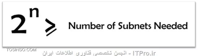

حالا سوال اين است كه چند بيت بايد از host قرض بگيريم و به network اضافه كنيم؟
اگر تعداد Subnet هاي مورد نياز ، مطرح بود:
سلام دوست من
جهت اطلاع بیشتر شما این مطلب رو میگم
اگر كامپيوتر بخواهد تشخيص دهد كه دوآدرس در يك شبكه قرار دارد يا خير
به اين ترتيب عمل مي كنيم
Subnet Mask1  AND  IP 1 = Result 1
Subnet Mask2  AND  IP 2 = Result 2
IF Result1 = Result2  then
IP1 & IP2 are in the same Network.
IF Not then
IP1 & IP2 are in the different Networks.
 subnetting یعنی يك خانواده بزرگ را به دو خانواده كوچك تقسيم کنیم
چگونه ؟ با افزايش فضاي Network و در نتيجه كاهش فضاي Host
حالا با ديدي كه از اين مثال به دست آورديم، متوجه می شویم كه براي اينكه يك Network بزرگ را به چند Network كوچكتر تقسيم كنيم، راه حل اين است كه قسمت Network را بزرگتر و در نتيجه Host را كوچكتر كنيم. اينكار با قرض كردن بيت هاي قسمت Host و اضافه كردن اين بيت ها به قسمت Network صورت مي گيرد.
||http://network.tosinso.com/files/get/9994432b-610e-4d02-b5f1-5b8b558975d6||
n  تعداد بيت هائي است كه بايد از سمت راست از Host قرض بگيريم و به Network  اضافه كنيم.

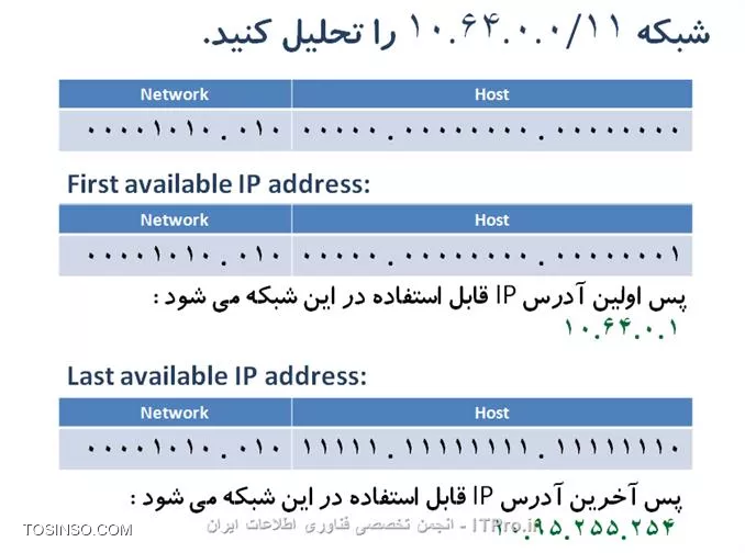

اگر تعداد حداقل IP هاي قابل استفاده ، مورد نظر ما بود :
||http://network.tosinso.com/files/get/f207765f-d048-4116-8079-e5fe69271d08||
h تعداد بيتهائي است كه از سمت چپ Host مي شماريم تا تعداد بيت هائي كه بايد قرض بگيريم ، مشخص شود.

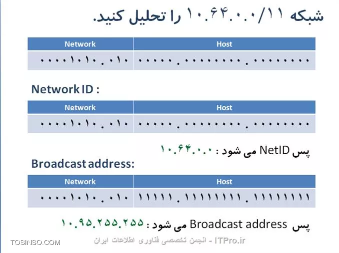

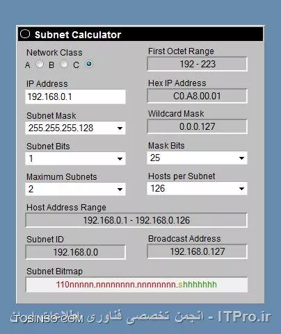

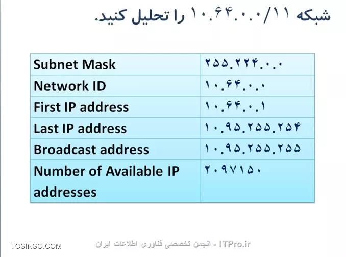

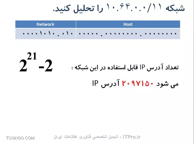

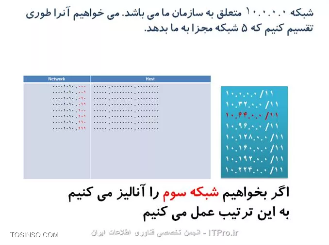

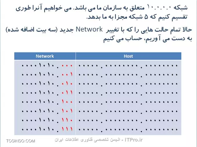

توسط عکس های زیر یک مثال میزنیم:
||http://network.tosinso.com/files/get/d7f81172-eeb5-4c9e-a40a-aac210941fc5||
||http://network.tosinso.com/files/get/a9c61d60-3523-409a-be92-2ee75afbe6a4||
||http://network.tosinso.com/files/get/19a43676-1ea1-4625-8d06-738771dcd4b8||
||http://network.tosinso.com/files/get/beea19c5-9892-469d-8de6-d389e169083e||
||http://network.tosinso.com/files/get/dce991c0-8172-4fdc-8004-0faef88df353||
||http://network.tosinso.com/files/get/d19c177c-d62f-4905-ab9b-3133f8773f12||
||http://network.tosinso.com/files/get/7062daf3-ae14-4109-8955-6eb49d6f487e||
||http://network.tosinso.com/files/get/833912cb-98f2-4527-9b12-629c05366148||

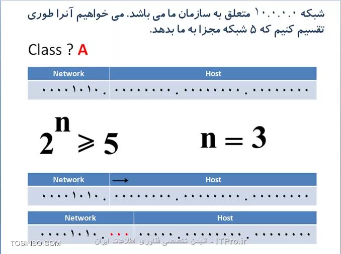

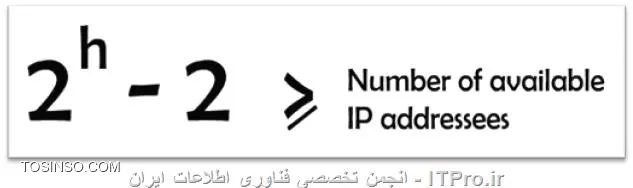

پاسخ در 1393/03/17 توسط
ممنون دوست عزیز
طبق راهنمایی شما و تصاویر زیر این نتیجه به دست میاد ؟؟
با تعریف یک subnet
subnet 1
با تعریف دو subnet
subnet 2
ممنون میشم اگر صحیح نیست راهنمایی بفرمائید !
یعنی دو محدوده آی پی من میشه
192.168.0.1
255.255.255.0
و
192.168.0.1
255.255.255.128
شما برای تبدیل IP خودتون به زیر شبکه های مختلف باید اول تعداد زیر شبکه های خودتون رو مشخص کنید که چتد تاست.(یعنی همون عدد بعد از مثلاً 192.168.1.124 ) که برای محاسبه اون به صورت دستی ابتدا باید اون IP Address و Subnet خودتون رو به مبنای Binary یا همون دودیی ببرید و پس از And کردن اونها شروع به گرفتن بیت های قرضی و ایجاد تغییرات در Host و نهایتاً Net ID خودتون بکنید، که نیاز به محسبات دقیقی داره! اما من پشنهاد می کنم شما برای این کار از Subnet Calculator آنلاین استفاده کنید!
برای این کار فقط وارد Google شوید و عبارت subnet calculator رو وارد کنید و از طریق اولین لینک به صورت دقیق تعداد IP های مورد نیاز خودتون رو بدست بیارید.
موفق باشید.
