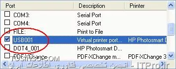

یا ممکن است نوع پورت ارتباطی پرینتر usb انتخاب نشده باشد
||http://hardware.tosinso.com/files/get/615c6bbb-cc95-4611-9b01-9c562447a555||
برای اینکار روی آیکون پرینتر مورد نظر راست کلیک کرده و در قسمت پورت usb را انتخاب کنید
