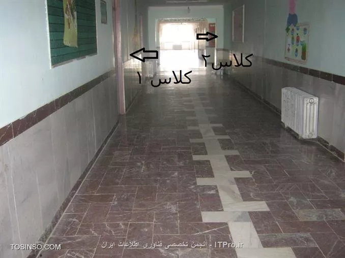

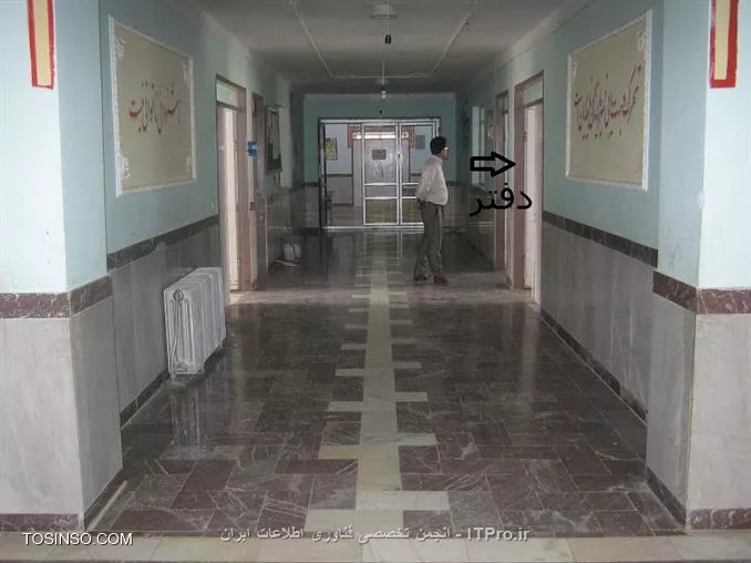

بنده ازمحیط کارعکس گرفتم ببینید خود دفتریه سالنه ، کلاس ها هم یه سالن دیگره که تقریبا نزدیک دفتره ، 4تا کلاسه چه تجهیزات وایرلس کم هزینه ای براش لازمه؟

نه فقط یه سالن 40 متریه ، که 5 الی 10 تا کلاس داره ودفترمرکزیشم 20 متری از کلاسا دورتره آیا شبکه وایرلسی امکان پذیره ممنون میسم راهنمایی کنید؟

کاربر گرامی (parand) با توجه به متراژ شما و بتونی نبودن بین کلاس ها شما میتونید از دو تا Acceess Point معمولی استفاده کنید میتونید از این AP هایی استفاده کنید که دو تا آنتن داره اگر میخواهید ارزون باشه cisco نمیتونید بگیرید AP های ارزون و ساده ای که گفتم فقط D-Link هست و TP-Link مدل های زیادی تو بازار هست و میتونید این AP ها رو از طریق WDS به صورت امواج وایرلس بدون سیم به هم وصل کنید تا کل ساختمون رو در پوشش خودش قرار بده.

اگه جنس دیوارها بتونی نباشه با دو تا اکسس پوینت به راحتی باید جواب بگیری
