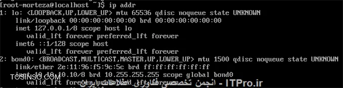

اقا امیر عزیز:
من دستور ip addr رو ک میزنم تنظیمات شکل زیر رو نشون میده: من موندم الان این bound0 چیه؟؟؟
هنگام نصب این minima 7 تنظیمات نتورکش همین bound0 نیز بود .ک من همونوطری انتخابش کردم ک بتونم نصبش کنم.
الان مخام مث بقیه نسخه ها لینوکس قشنگ eth0 روش ip بدم ولی نمدونم چطوریه؟؟؟
اصلا این نسخه 7 بنظز شما خوبه؟؟کامله؟؟ نسبت به نسخه قبلیش چطوره؟؟؟
اقا امیر عزیز:

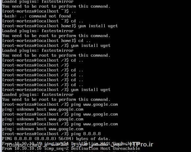

سلام مجدد اق امیر. من مراحلی رو ک گفتم و تاییدش کردین رو انجام دادم.
تو سیستم عامل لینوکس کالیم ک اینترنتش درست شد.
ولی همین مراحل رو برا centos مینیمال انجام دادم وصل اینترنت نمیشه.
این دستور هم زدم systemctl status network.service اکتیو بود نتورکش.
وقتی Ping www.google.com ور میگیرم یا ping 8.8.8.8 رو میگیرم ارور های تصویر زیر رو میده.حتی yum uget رو میزنم میگه باس با روت وصل بشی در حالیکه من روت هستم خودم.
توتصویر همچی مشخهههه.

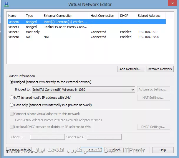

سلام اقا امیر.
من یه عکس ااز کارتا شبکه vmvare م براتون میزارم ببینید مشکلش چیه.
چون من رو حالت bridge تنظیم کزردم بازم متصل نمیشد.
در حالت کلی من 4 تا کارت شبکه و چهارتا سیستم عامل مجازی دارم.ک فقط یکیش اونم چون در حالت nat هست اینترنت داره.
بقیه ندارن.
من مخام ک هرچهار تا هم اینترنت داشته باشن وهم اینکه باهم و باویندوز اصلیم شبکه باشن مث یه سویچ.
ممنون میشم.بگین باس چیکار کنم
سلام اقا امیر.
بقیه ندارن.
پاسخ در 1393/06/27 توسط
در ضمن من منظورم از پاک کردن کارت شبکه این نبود که مطابق اولین شکلی که گذاشتید بیایید سوییچ هایی رو که ایجاد کردید مثل vmnet0 رو پاک کنید جون اونها اصلن کارت شبکه نیستند بلکه سوییچ های مجازی هستند. من منظورم این بود که از تنظیمات خود ماشین مجازی لینوکسی بیایید و کارت شبکه رو پاک کنید و دوباره یه دونه جدید و از نوع vmnet0 بهش اختصاص بدید
با این اختصاص عملا شما ماشین مجازی لینوکسی رو به سوییج مجازی به نام vmnet0 اختصاص دادید و ماشین مجازی و ماشین ویندوزی هر دو در یک شبکه خواهند بود
توی شکل اولی که گذاشتید شما vmnet0 رو انتخاب کردید و از قسمت پایین و زیر vmnet information نوشته
Bridged (connect vms directly to external network)
حالا از زیر همون جا و زیرش گزینه bridged to رو با کارت شیکه ی روی ویندوزتون تظیم کتید که با اون کارت شبکه به اینترنت متصل می شید یا به عبارتی اون کارت شبکه ی ویندوزی به مودم وصل هستش
منظور من از ماشین میزبانی همون سیستم عاملی هستش که شما روی اون نرم افزار vmware workstation رو نصب کردید که برای شما همون ویندوزتون هستش و منظور از کارت شبکه فیزیکی یعنی کارت های شبکه ای که به سیستم متصل هستند و توی ویندورتون باهاش به اینترنت یا شبکه متصل می شید

اگه منظورتون bond0 هست این اینتفرفیس مربوط به Bonding هستش (لینک)
من خودم زیاد از نسخه 7 استفاده نکردم و نسخه 6 رو برای یادگیری لینوکس، تو محیط کار و غیره ترجیح می دم. بین نسخه 6 و 7 تفات آنچنانی نیست به جز نسخه کرنل استفاده شده و استفاده نسخه 7 از systemd به جای initd
وگرنه تمامی سرویس ها و کانفیگ شبکه و مدیریت مثل نسخه 6 هستش
