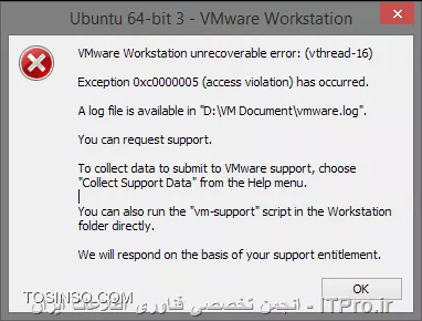

من توی vmware سیستم عامل kali رو نصب کردم... یعنی مراحل graphic installation رو گذروندم.
قبلاً این سیستم عامل رو روی سیستمم نصب کرده بودم و باهاش کار میکردم ولی اخیراً تصمیم گرفتم روی vm ware بذارم.
حالا مشکلم اینه که وقتی میخواد کالی بالا بیاد و grub boot هم boot میشه این پیغامو میده و vm ware هنگ میکنه یا not responding میده...
VMware Workstation unrecoverable error: (vthread-14)
Exception 0xc0000005 (access violation) has occurred.
A log file is available in "F:\VMware\Virtual Machines\vmware.log"

سیستم عاملش رو هم توی vmware اوبنتو 64 معرفی کردم چون کالی رو نداشت.

موقع نصب ترجیجا سیستم عامل رو Debian انتخاب کنید الان سیستم عاملی که انتخاب کردید برای نصب Ubunto هست ، BackTrack بر اساس Ubunto بود و Kali بر اساس Debian هست ، یکبار اینکار رو انجام بدید و مجددا نتیجه رو اعلام کنید.

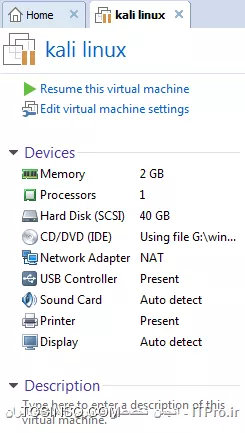

سلام من مهم یه همیچن مشکلی دارم فقط وقتی نصب تموم میشه یه صحفه سیاه میاد همون طوری میمونه با Debian وUbunto هم امتحان کردم همین طوری میشه لطفا زود جواب بدید
مشکل  کالی لینوکس
 مشخصات  که  به سیستم دادم
