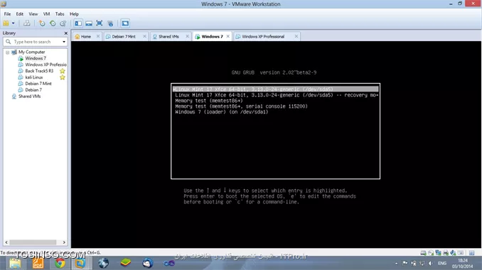

با تشکر از همه دوستان اینکه خیلی راحت بود بیخودی گندش کرده بودن
خوب بوت هم این شکلی شد....

روی سیستم اول ویندوز7 نصب بودش بعد وارد کردن سیدی لینوکس بوتیبل سیستم رو با بوتیبل بالا اوردم
بعد کلاتو 7 متر میندازی هوا که عجب شانسی!!!!
عجب شانسی که روی سیستم مجازی بود !!!!
توی پارتیشن بندیش یه گزینه داشت روش نوشته بود ویندوز7 منم کیف کردم همونو زدم حالا که نصب کامل شدو میزنم بالا بیاد میبینم که ای دل قافل که چرا به متن انگلیسیش دقت نکردم زده بود نصب لینوکس با حفظ فایل های پارتیشن ویندوز که حالا وقتی میزنم ویندوز ۷ بیاد بالا لینوکس میاد بالا ولی فایل های ویندوز هنوز سالمن خدا وکیلی حال میکنی شانسو
