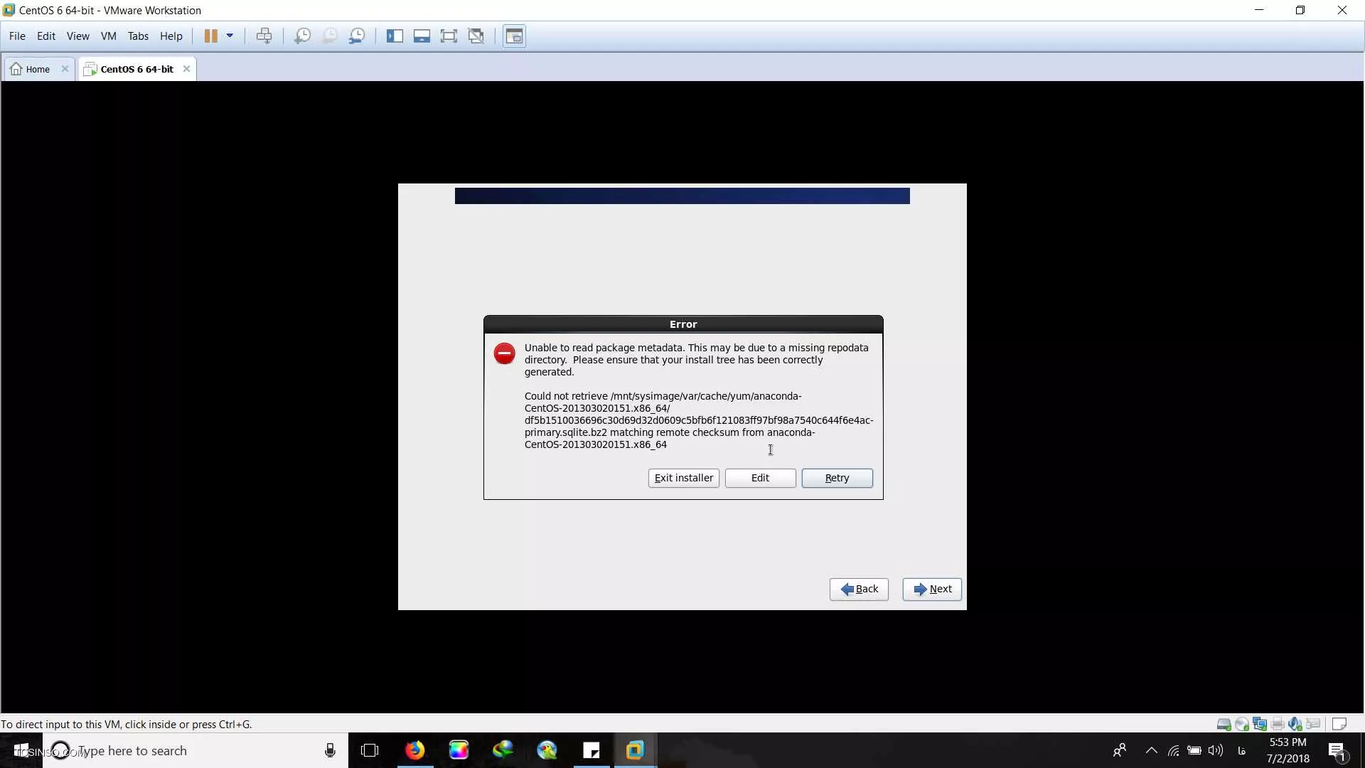

هنگام نصب سیستم عامل لینوکس CentOS 6.4 در محیط VM Workstation دوتا خطا میده
یکی مربوط به ناسازگاری سخت افزار میباشد
و دومی مربورط به metadata میباشد

سلام ، درسته کمی برای پاسخ دادن دیر شده ولی من جواب این سئوال رو میدم که اگه کسی به این مشکل خورد ازش استفاده کنه و مشکلش رو رفع کنه. مشکل اینه که فایل هایی که در پوشه repodata// قرار دارن پسوندشون به مشکل خورده و با فایل های TRANS.TBL که داخل این پوشه هستند مطابقت ندارن. در این گونه مواقع باید اون فایل ها رو Rename کنید و با اسم فایل TRANS.TBL مطابقتشون بدید. موفق باشید
