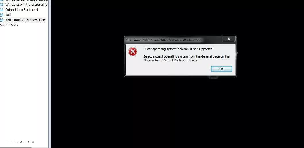

دوستان عزیز من یک سوال مهم دارم
من کالی لینوکس رو اماده مخصوص ماشین مجازی رو دانلوذ کردم با حجم 3گیگ
بعد فایلش رو اکسترت کردم
حالا ک میرم داخلش اصلا اجرا نمیشه
مشکلش چیه
ممنون راهنمایی کنید
مشخصات سیستمم:
رم 2
گرافیک 2
هس
ولی مثلا بقیه چیزا رو اجرا میکنه مثل سرور -یا ویندوز-کالی رو اجرا نمیکنه

فایل OVF کالی رو دانلود کردید یا ISO ؟
ینی چی که میرید داخلش و اجرا نمیشه ؟
چه پیغامی میاد ؟ لطفا از پیغام عکس بزارید.
از تنظیمات ماشین مجازی تون یه عکس بفرستید تا بهتر بتونیم راهنمایی کنیم.

الان چه جوری باید اینو virtualization فعال کنم
از خود ویندوز فیزیکی باید فعال کنم
یا روی بایوس ماشین مجازی؟

سلام وقت بخیر
برای مجازی سازی باید حداقل رمت رو 4 گیگ افزایش بدی و حتما حالت virtualization رو از تو بایوس فعال کنی

الان خواسته باشم بایوس رو فعال کنم
توی ویندوز اصلی باید برم فعال کنم
یا وقتی میرم تو ماشین مجازی بایوس اونجا رو فعال کنم
