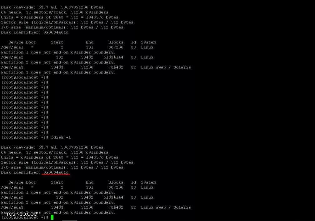

سلام ما یک سرور لینوکس داریم که هارد 500 گیگ روش نصب شده.میخواهیم یک هارد دیگه به سرور اضافه کنیم.چه کارهایی باید انجام بشه.
من یک فلش رو بصورت تست به سرور متصل کردم تا مراحل شناختن هارد به سیستم عامل رو بصورت تست انجام بدم.ولی وقتی میخوام سخت افزارهای متصل شده رو ببینم نشون نمیده.سرور لینوکس روی ماشین در esxi نصب شده.من باید به کدومشون ssh بزنم؟.به vm یا سرور فیزیکی؟لطفا راهنمایی کنید.

در مورد بحش شما در سایت اصلیش هم گشتم چیزه خاصی نبود. از اونجایی که برخی از دوستان بیان کرده اند که به centos شبیه است می تونید از روش اضافه کردن هارد در centos استفاده کنید. برای این کار ابتدا پیغام های هسته(dmesg) رو در زمان اضافه کردن هارد دیسک استفاده کنید تا اسم هارد دیسک رو پیدا کنید و از مقاله زیر برای اضافه کردن هارد استفاده کنید.:
https://www.techotopia.com/index.php/Adding_a_New_Disk_Drive_to_a_CentOS_6_System

freepbx)asterisk) نصب شده روی ماشین مجازی در ESXI 6 .چجوری باید هارد نصب شده رو به ظرفیت VM اضافه کنم؟
پاسخ در 1397/06/20 توسط
از اونجایی که هر ورژن شاید تنظیمات خاصی داشته باشه اگر ورژنی که دارید استفاده می کنید رو بگید شاید بشه راه حلی براش پیدا کرد.(در بخش swap من گزینه solaris رو دیدم برام جالب بود)
چون یک سری از هسته های سیستم عامل لینوکس شاید هارد شما رو پیدا نکنن.
