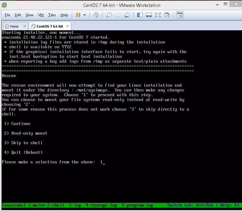

برای ریکاوری این کارها رو انجام دادم :
1- سی دی خود لینوکس CentOs 7 رو گذاشتم رفتم به مد Rescue و این دستورات رو زدم :

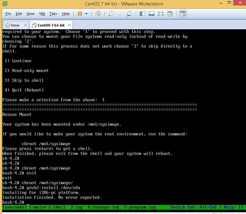

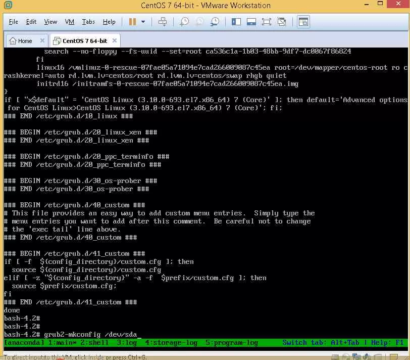

از دو دستور استفاده کردم
grub2-install /dev/sda
grub2-mkconfig /dev/sda
سوالم این که با چه دستوری متوجه بشم لینوکس من توی مثلا sda  یا hda...    توی کدومش نصب شده ؟

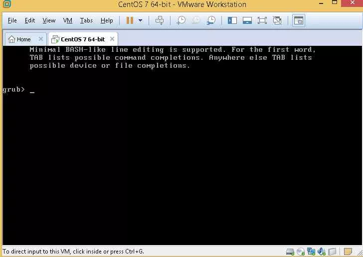

2- سیستم رو reboot کردم و با هارد اومدم بالا ولی این رو بهم نشون میده :
||https://tosinso.com/files/get/9e091595-e392-4bbf-944f-210d7c26826d||
چجوری باید فایل خراب grub2  رو ریکاوری کنم ؟

شما این دستور رو زدید :
grub2-mkconfig -o grub.cfg
وقتی شما این دستور رو زدید فایل grub.cfg ساخته میشه . فایل رو در چه مسیری میسازه ؟
پاسخ در 1397/08/29 توسط
سلام ، دستور set رو اجرا کنید مقابل root نوشته که sda هست یا hda
از لینک زیر میتونید برای تعمیر GRUBv2 استفاده کنید :
https://www.thegeekdiary.com/centos-rhel-7-how-to-reinstall-grub2-from-rescue-mode/
پاسخ در 1397/08/28 توسط

شما باید grub رو دوباره روی نصب کنید.
grub رو روی MBR اولین هارد نصب میکنه.
این دستور شما اشتباس. این بزنید
در واقع با سوییچ -o اسم فایل خروجی که کانفیگ داخلش قرار میگیره مشخص میشه و این فایل باید توی مسیر bootgrub2 جایگزین فایل کانفیگ قبلی بشه.پس
mv grub.cfg /boot/grub2
