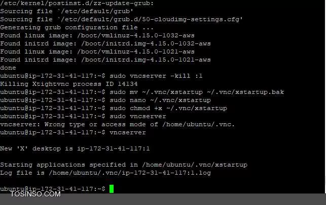

مشکل اتصال به محیط گرافیکی در ubuntu 18.4
ممنون میشم دوستان راهنمایی کنند
من مطابق اموزش که در لینک زیر قرار داده تمام کارها رو انجام دادم و در نهایت برای اتصال به سرور با vnc اقدام کردم که متاسفانه طبق تصویر پیوست هیچ عکس العملی برای اتصال انجام نمیشه.
لطفا راهنمایی کنید ...
https://vpsfix.com5219install-remote-desktop-vnc-ubuntu-16-04-server/
اگر لینک اموزش جامع تر هم دارین لطفا قرار بدین.

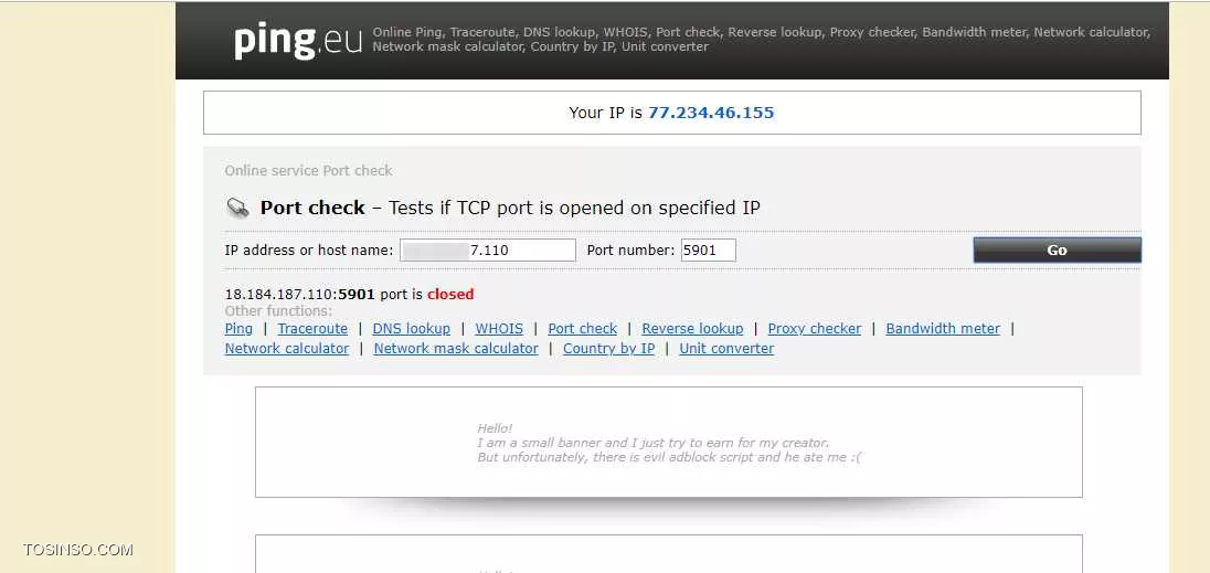

با دستور زیر پورت 5901 رو به سمت داخل میتونید باز کنید :
sudo ufw allow 5901/tcp from 12.34.56.78
به جای آدرس 12.34.56.78 آدرس IP Public ای که باهاش به سرور لینوکس وصل میشید رو باید وارد کنید.

منظورتون چیه که هیچ عکس العملی انجام نمیشه ؟
سرور لینوکس تون توی شبکه داخلی هست یا اینترنت ؟
پاسخ در 1397/11/17 توسط
وارد تنظیمات مودم بشید و پورت 5901 رو به سمت سرور لینوکس Forward کنید. در تنظیمات Advanced مودم باید باشه قسمت Port Forwarding یا NAT یا Virtual Server
پورت رو Forward کردین روی سرور ؟
چک کنید ببینید اون پورت باز هست ؟
متاسفانه مشکل اصلی من اقای کریم پور عزیز عدم اشنایی کافی با دستورات هست
و چون به تازگی هم شروع کردم به یادگیری کمی سخت که خودم بخوام این موارد رو انجام بدم
یکی از دلایل اصلی هم که محیط گرافیکی میخوام همین
اگر اموزش دقیق تری هست لطفا بفرمایید
چطور و با چه دستوری پورت رو در داخل خود سرور لینوکسی باز کنم

متاسفانه من تازه کار هستم و عمده تنظیمات رو براساس اموزش ها انجام میدم
این مورد پورت رو انجام ندادم
و اگه میشه بگین به چه صورت و با چه دستوری این کار رو انجام بدم
پورت هم 5901 مد نظرم هست
پیش فرض خودش
اینترنت
من سرور رو از سایت امازون خریداری کردم
و اینکه بارها تنیمات رو چک کردم و مجدد انجام دادم
اما بی فایده است
منظورم از عکس العمل این که زمانی که ای پی و پورت رو میزنم برای اتصال هیچ اتفاقی رخ نمیده و روی در حال اتصال می مونه تا زمانی که تایم اوت بده .
روی سرور لینوکس تون هم باید پورت ۵۹۰۱ رو به سمت Inbound یا داخل باز کنید.
