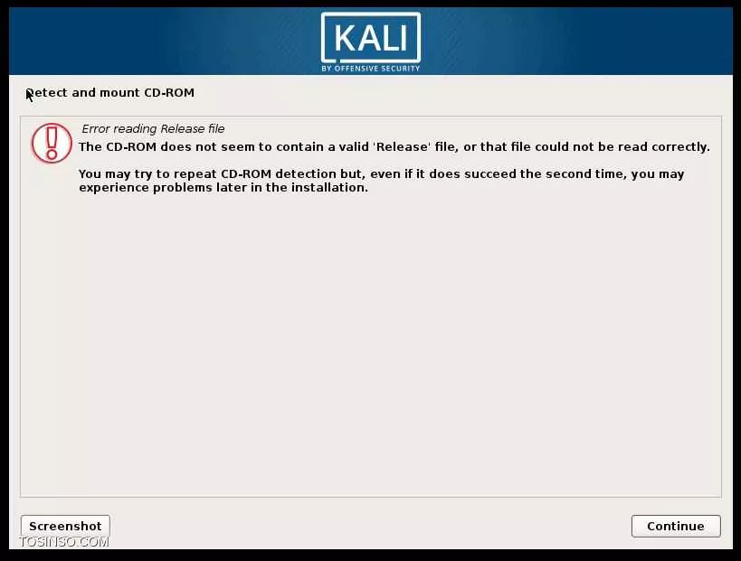

مشکل در نصب کالی روی vmware
سلام. من در هنگام نصب کالی روی vmware اروری که در عکس هست رو دریافت می کنم، لطفا منو راهنمایی کنید.
باتشکر
error reading release file

همونطور که در پست اولم هم گفتم به احتمال خیلی زیاد مشکل از Hash فایل هست. یکبار دیگه دانلود کنید ISO رو.

سلام. آخه checksum رو هم چک کردم دقیقا یکی بود.
ولی بازم بخاطر حرف شما دوباره دانلود می کنم.
پاسخ در 1397/11/20 توسط
اگه از سایت رسمی دانلود کردید شاید هنگام دانلود خطایی رخ داده و cheksum فایل تغییر کرده
Checksum فایل (MD5 یا SHA) رو با Checksum موجود در سایت اصلی مقایسه کنید ببینید یکی هستند یا نه )البته اگه تو سایت سازنده موجود باشه(
پاسخ در 1397/11/19 توسط
وقتی Continue رو میزنید نصب ادامه پیدا نمی کنه و باز خطا میده ؟
لینک رو دیدین ؟
پاسخ در 1397/11/18 توسط

مشکلتون ظاهرا از فایل ISO ی Kali هست. Hash فایل احتمالا با Hash سورسش یکی نیست ...
از کجا دانلود کردین Kali رو ؟
این لینک رو ببینید.
لینک رو دیدم و کارهایی که گفته بود رو انجام دادم اما فرقی نکرد و دوباره همون ارور رو میده...

از سایت رسمی دانلود کردم و میخوام که کالی رو روی vmware از طریق فایل iso (حدود 3 گیگ) نصب کنم.

kali 2018.4 (آخرین نسخه ای که توی سایتشون هست.)
VMware Workstation 15.0.2
روی ماشین مجازی راست کلیک کنید و گزینه Manage رو انتخاب کنید. بعد روی Change Hardware Compatibility کلیک کنید و با نسخه های پایین تر VMware تست کنید. مثلا نسخه 12

همین کار رو هم کردم و نمیشه.

چه نسخه ای از Kali رو روی چه نسخه از VMware Workstation دارید نصب می کنید ؟

سلام. انجام دادم بازم نشد، ممنون از پاسخگویی شما
این نسخه از Kali امکان داره با EFI بالا بیاد نه BIOS ...
با گزینه Custom نصب کنید نه Typical. گزینه I will install the operating system later رو بزنید. و در مرحله Firmware type گزینه EFI رو به جای BIOS انتخاب کنید.
