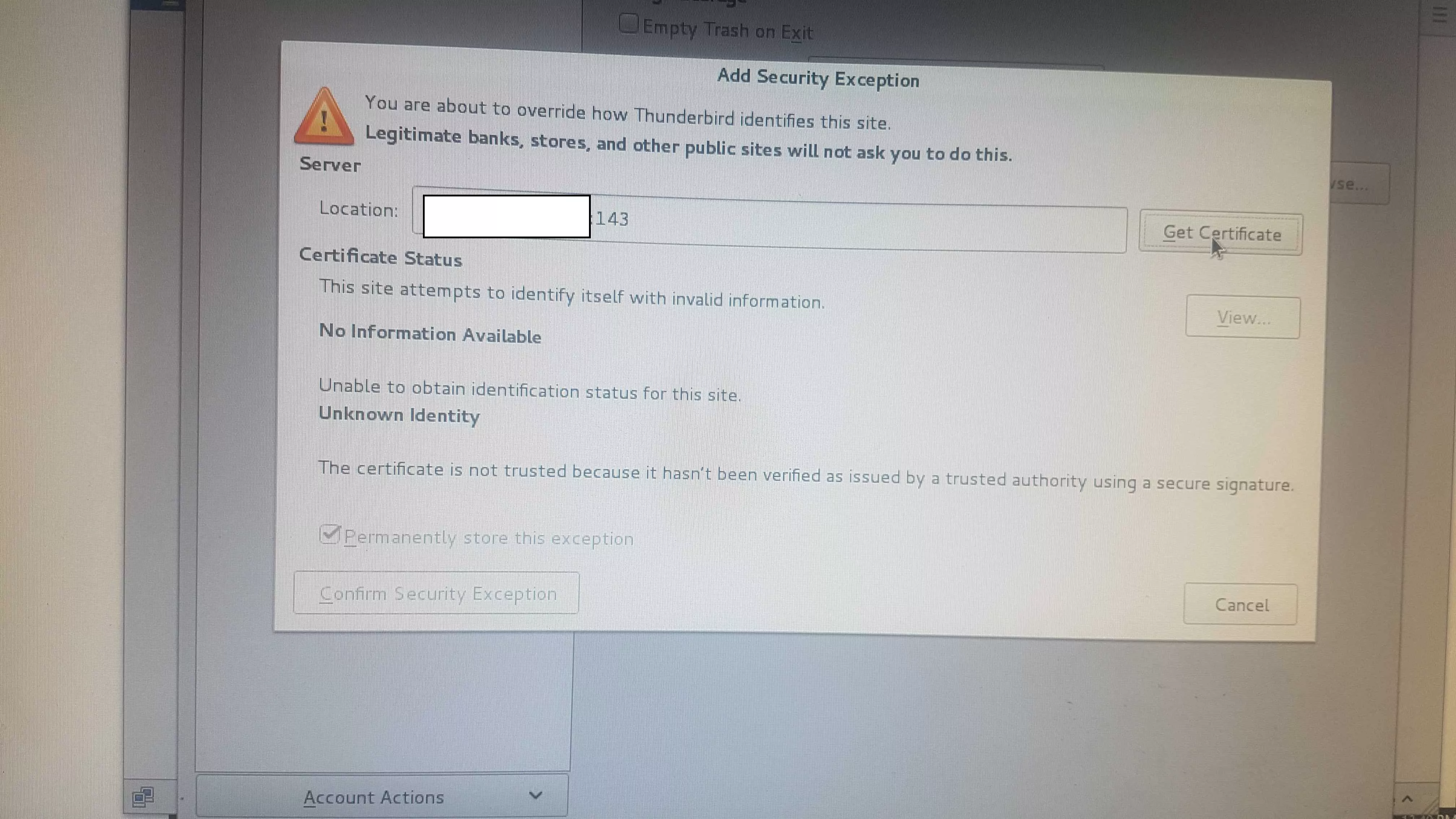

سلام دوستان ، هنگام تنظیم ایمیل شخصی از میل سرور سازمانی روی نرم افزار thunderbird نسخه لینوکس بعد از ست کردن یوزنیم و بسوورد روی نرم افزار مشکل سرتیفیکیت میخورم و ایمیل ست نمیشه و حتی ارور یوزر بسوورد نادرست میده به طوری که با همین یوزر بسوورد روی ول میتونم لاگین کنم و مشکلی نیست ، اگر کسی میتونه راهنمایی کنه ممنون میشم ، تشکر از همتون

خوب عزیز من این Certificate شما از نظر اینترنت Valid نیست ، روی اون سیستم باید تو قسمت Trusted قرار بگیره وگرنه همیشه همین خطا رو دریافت می کنید ، توی سازمان شما احتمالا یک CA داخلی دارید که چون توی لیست Trusted Root Certificate Authority هست بهشون خطا نمیده ، گزینه View Certificate رو بزنید و بعد Install رو بزنید و در قسمت Trusted Root Certificate Authority قرارش بدید که دیگه خطا رو دریافت نکنید
من میخوام به میل سرور سازمان متصل بشم خودش سرتیفیکیت رو میگیره من مشخص نکردم از کجا بگیره و عموما از آدرس خودش میگیره سرتیفیکیت رو.

Thunderbird Certification
آقای نصیری این خدمت شما فایل پیوست
با همین یوزر نیم و پسوورد به راحتی از روی وب لاگین میکنم و حتی روی outlook هم مشکلی ندارم ولی روی thunderbird مشکل سرتیفیکیت میگیرم
ممنون میشم راهنمایی بفرمایید
