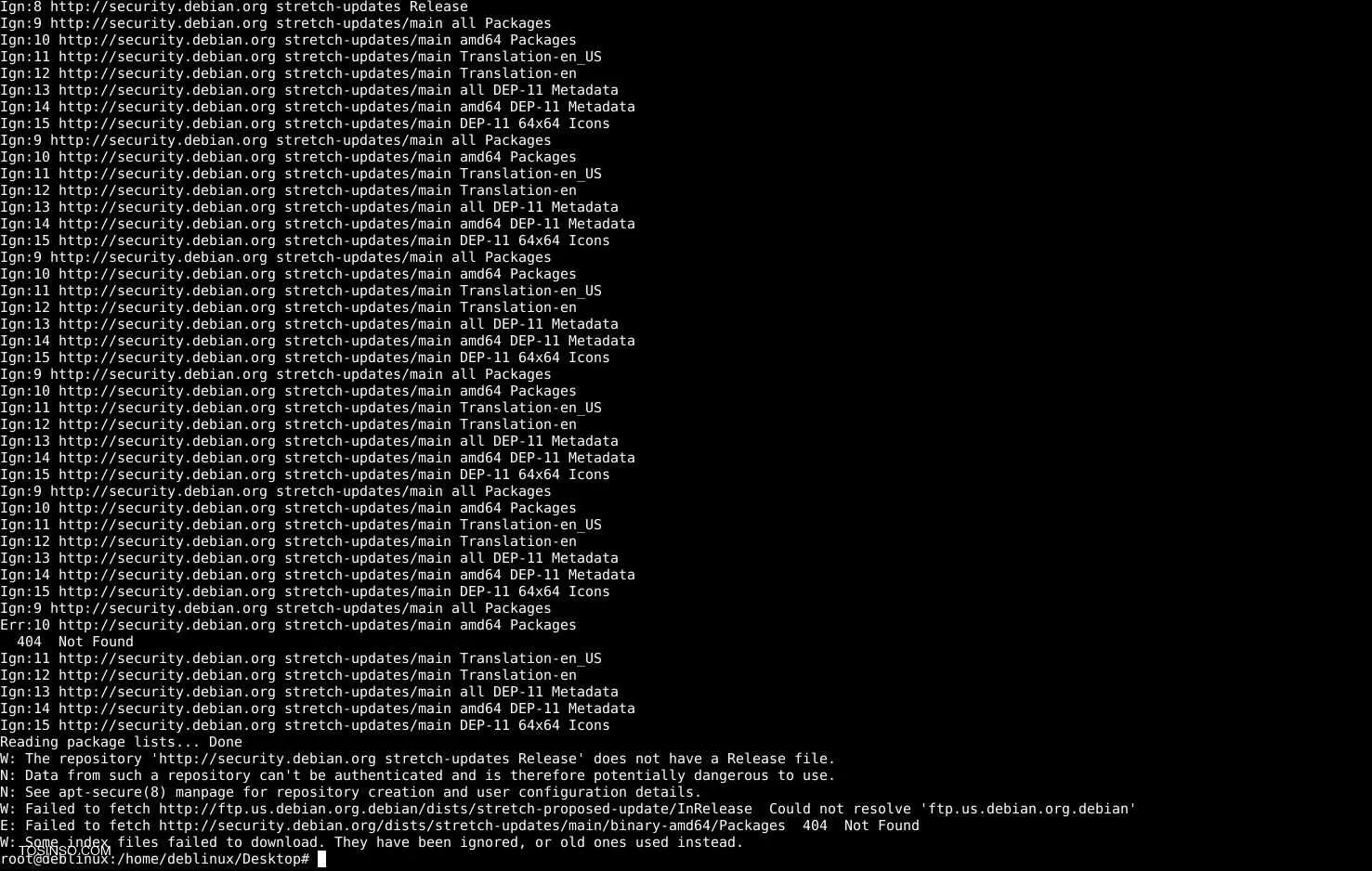

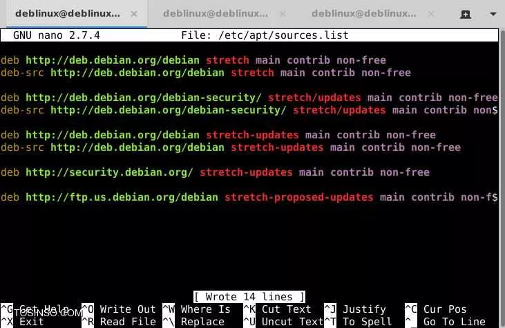

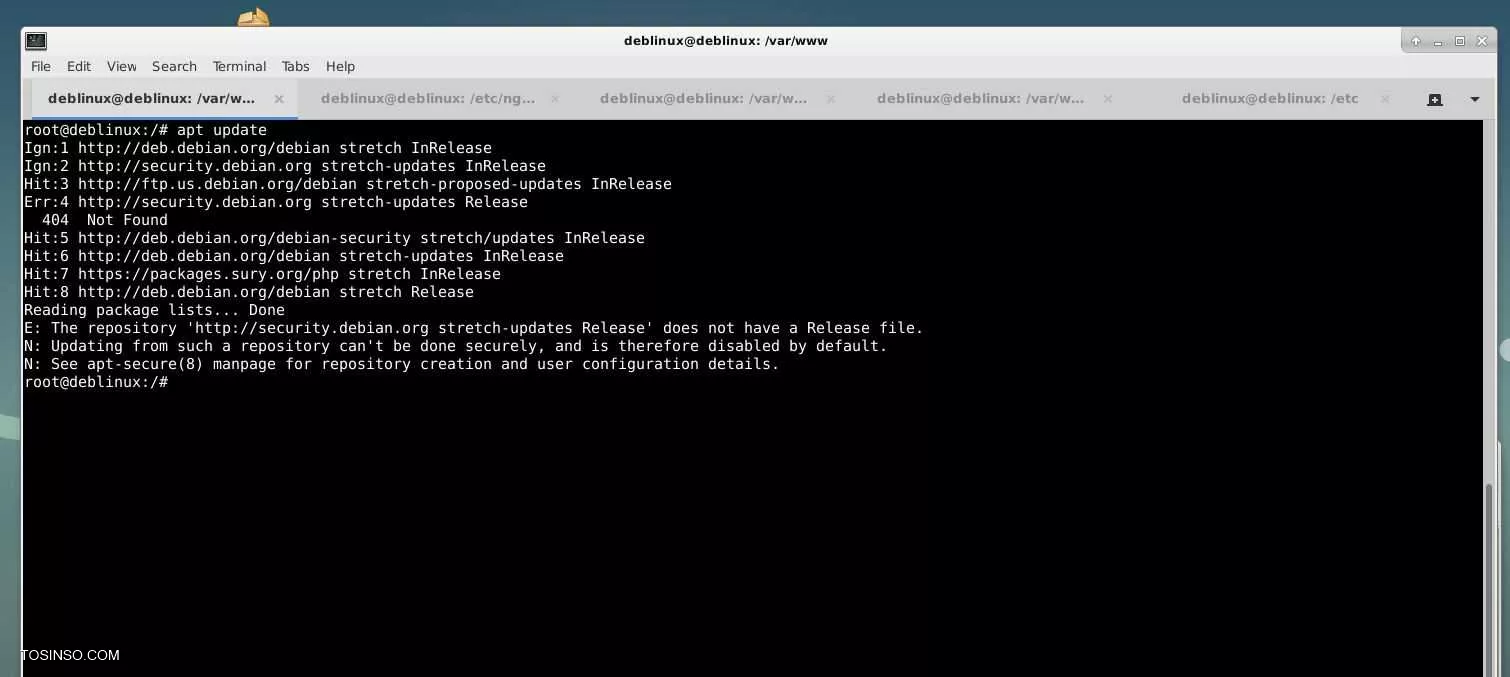

عرض شود که ، دبیان و نسخه ی CD دبیان 64بیتی بدون بسته های اضافه رو با ورژن 9.8 از سایت دبیان دریافت کردم - همون نسخه ی مینیمال دبیان و روی سیستم دیگه ای نصبش کردم ، - متاسفانه هرکاری می کنم نمی تونم ریپازیتوری رو اپدیت کنم ، از همین جهت وقتی php نصب میکنم نسخه ی 7 به بالا رو نمیاره ، فقط ورژن 7.0 رو مینصبه و یا الانم که میام nginx رو نصب کنم ، به جای اخرین نسخه 1.14 باشه نسخه 1.10 رو می نصبه - مثلا برای تست خواستم geany رو نصب کنم ، دیدم که نسخه ی1.29 2016 رو نصب میکنه در حالی که الان نسخه ی 2019 و 1.34 عرضه شده -
هرچی دستور apt update رو میزنم خطای عدم دسترسی به لینک میده ، حتی مسیر etcaptsource.list رو هم چک کردم و مطابق با داکیومنت سایت دبیان هستش ، خود لینک های ریپازیتوری و ftp ها رو جداگانه ping و تست کردم همه درست بود اما از طریق دستور apt update هیچی نمیشناسه و البته upgrade هم نمیشه - 3 عکس هم ضمیمه دارم
