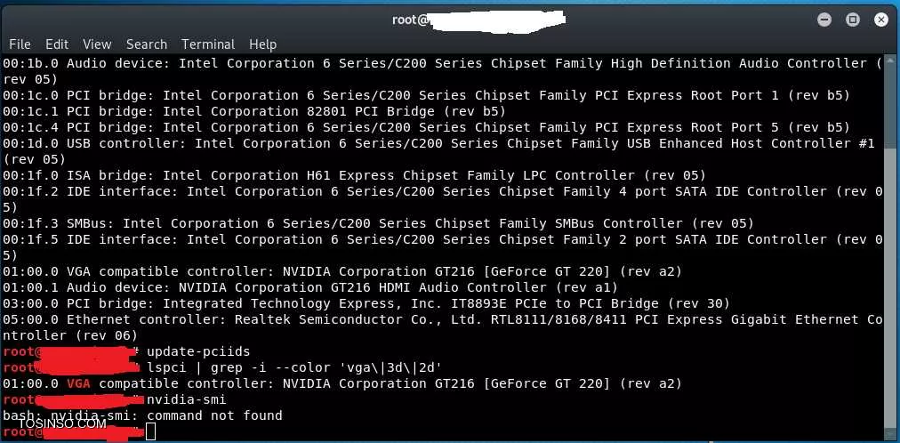

ویندوز میشناسه کارت گرافیک رو ؟
لینوکس الان داره از کدوم درایور استفاده می کنه ؟ دستور زیر رو اجرا کنید :
lshw -c video
به دنبال خط مربوط به configuration باشید ، درایوری که داره استفاده میشه با =driver نشون داده میشه.
لطفا دستور زیر رو اجرا کنید :
update-pciids
بعد دستور زیر رو :
lspci | grep -i --color 'vga\|3d\|2d'
حالا این دستور رو اجرا کنید :
nvidia-smi
از لینک زیر دنبال درایور کارت گرافیک بودید ؟
https://www.nvidia.com/Download/driverResults.aspx/81761/en-us

ممنونم، درایور کارت گرافیک برروی ویندوز نصب می باشد و ازاین بابت با ویندوز هیچ مشکلی ندارم مشکل من فقط در لینوکس و توزیع های debian و ubuntu هم نصب کردم، این مشکل رو دارم
||https://tosinso.com/files/get/50f92d25-e531-4e8d-8813-f87063ca6518||

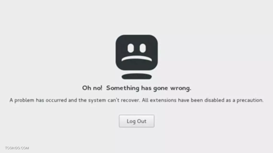

مشکل اصلی من وقتی که درایور را نصب می کنم و سیستم را ریست میکنم لینوکس بالا نمیاد و پیغام زیر رو میده
||https://tosinso.com/files/get/e0cfcc92-b542-4d9a-94a9-7e0f8173a6f9||
