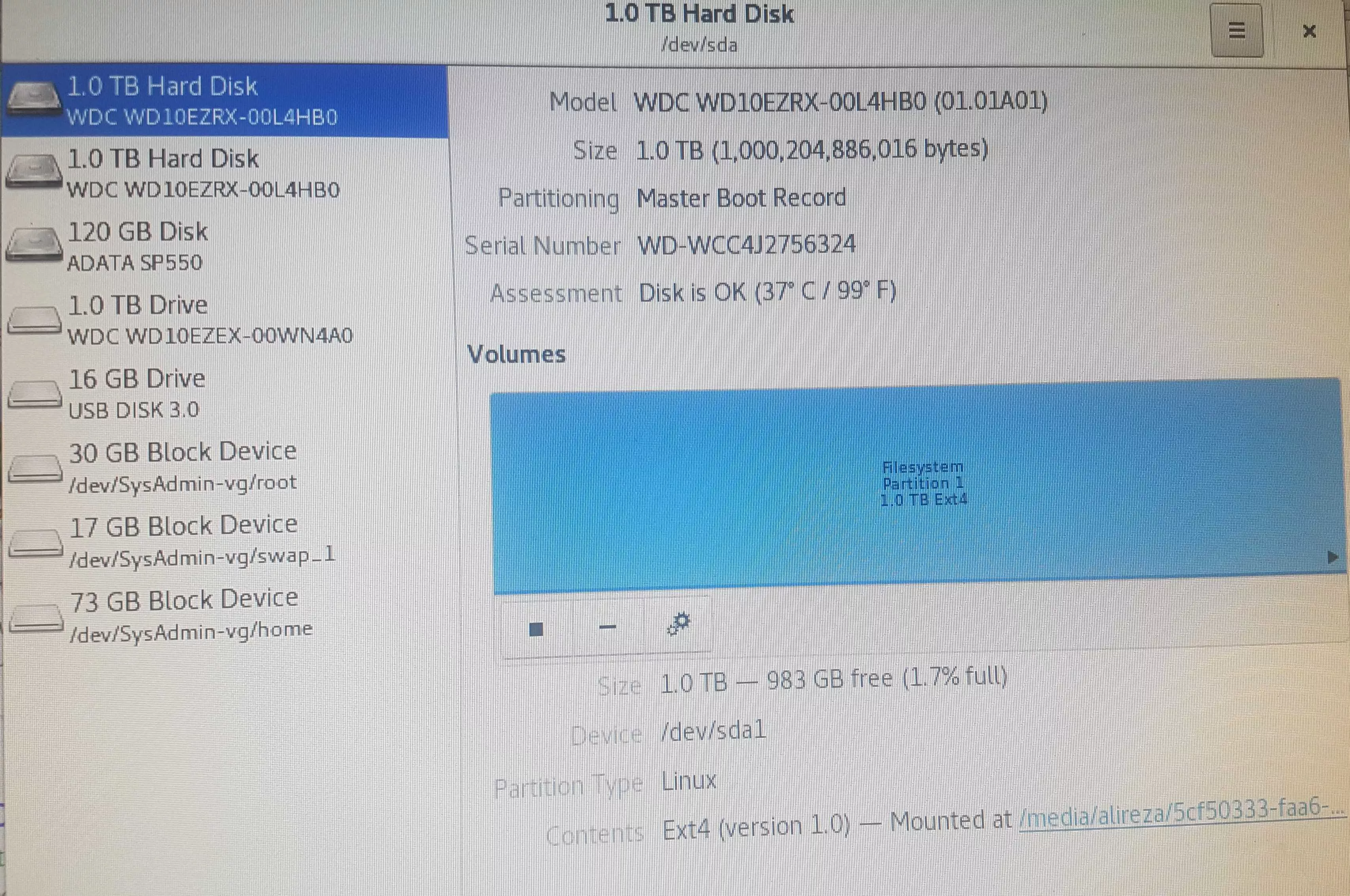

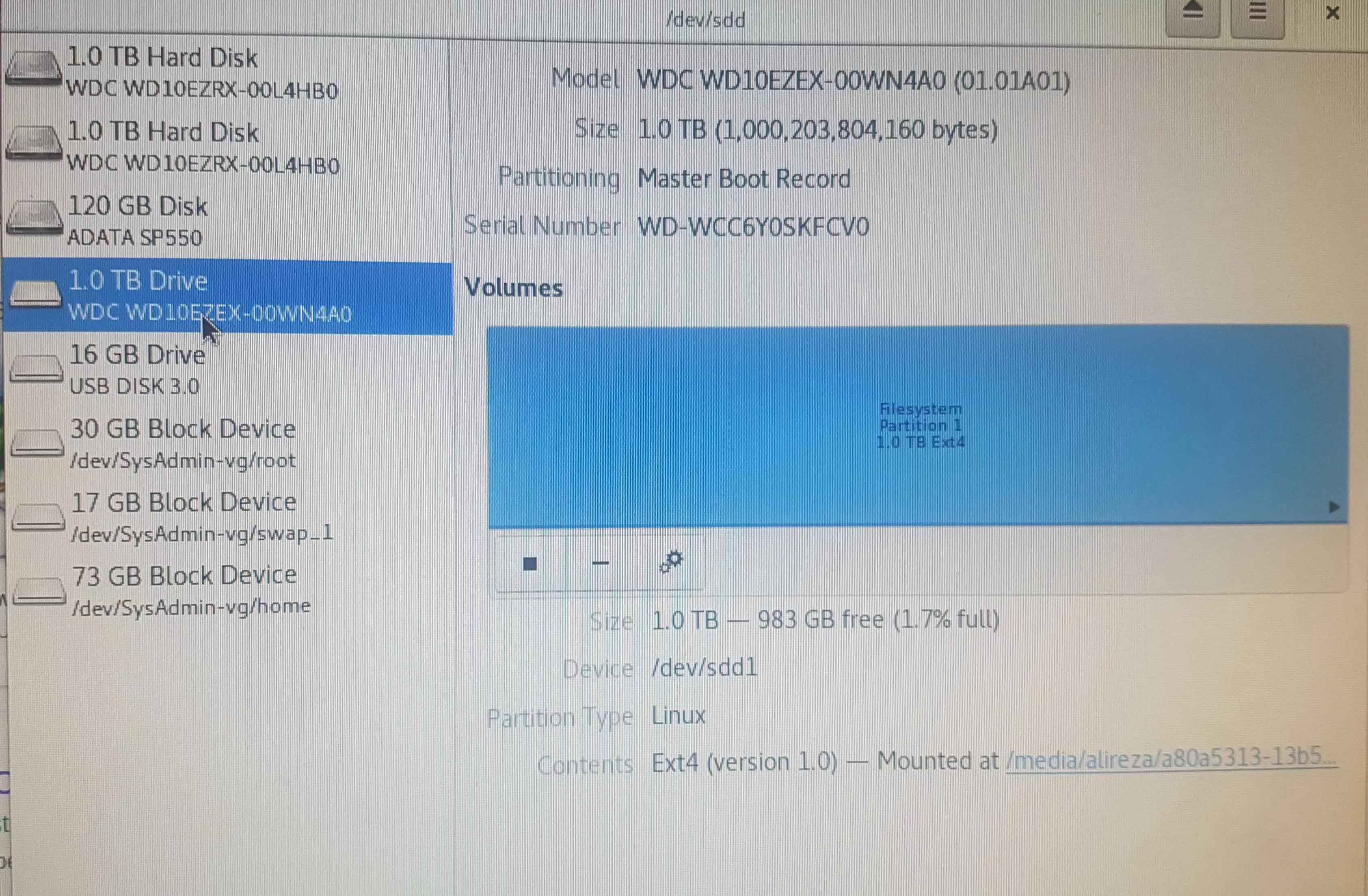

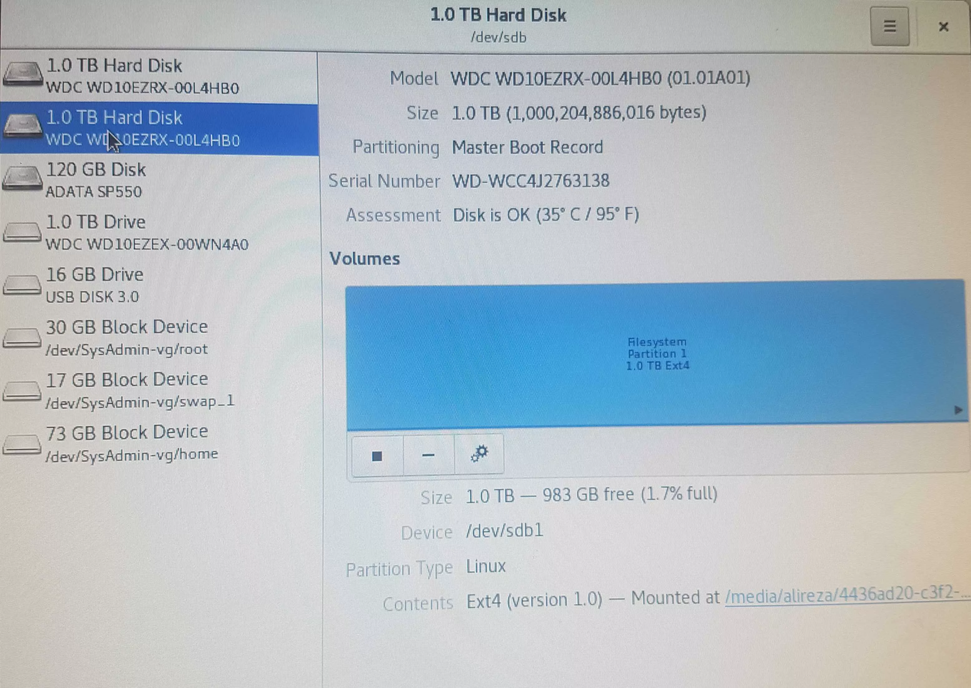

برای بیشترمشخص شدن این هارد هارو ببینید آره پارتیشن بندی شدن و میشه ازشون استفاده کرد حتی
برای بیشترمشخص شدن این هارد هارو ببینید ||https://tosinso.com/files/get/0edcb456-66d9-4dc9-b5e0-67ccc75e277a||||https://tosinso.com/files/get/c3ad372d-c6fc-4222-b8a1-baa9a4c80f9a||||https://tosinso.com/files/get/609dbcc7-8453-4071-afb7-9dcbac1b370b||
این سه تا هاردی که موجود هست و اونم یک هارد دیگه که روش os نصب شده

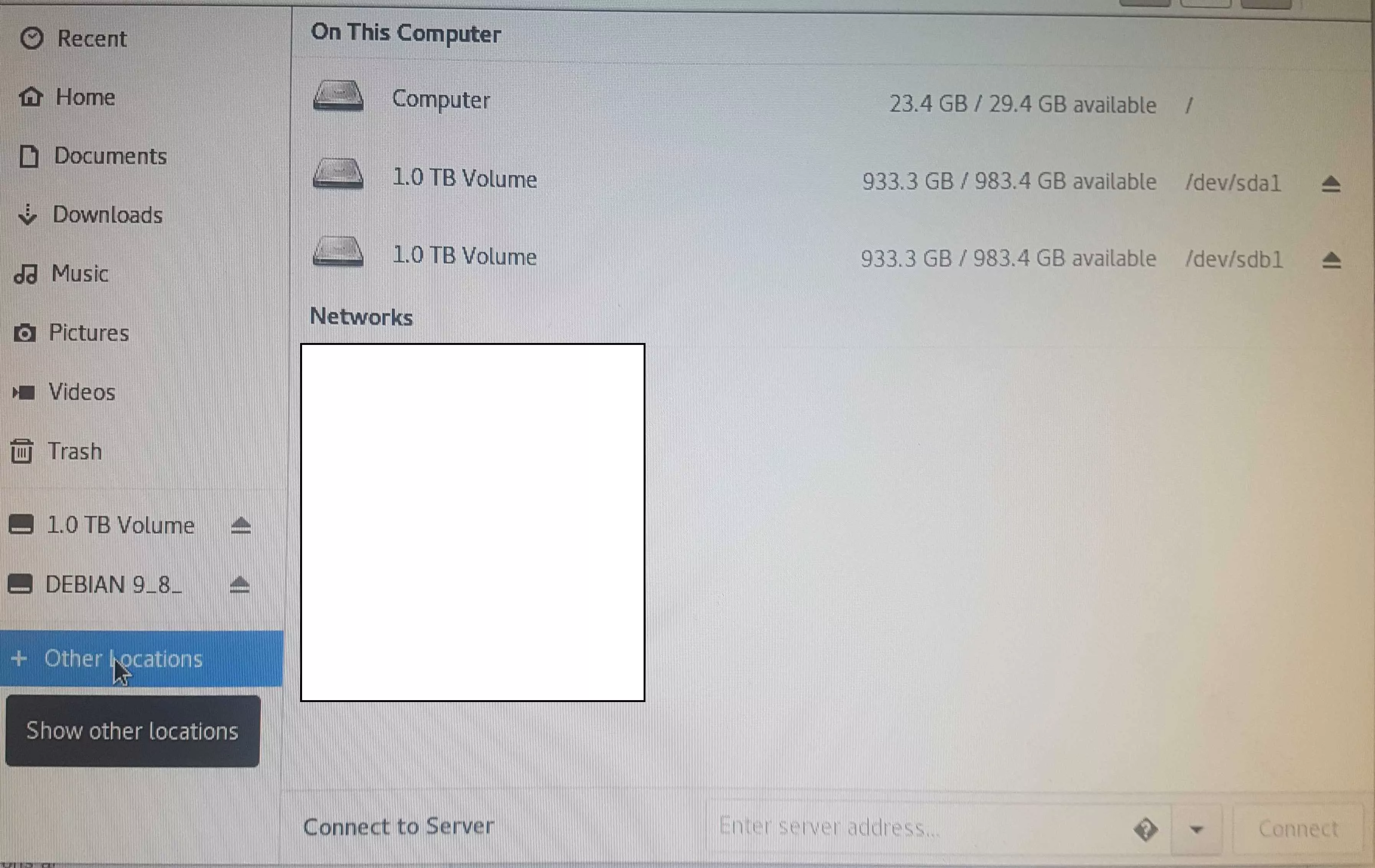

من مشکلم این هست که چرا هارد هارو توی قسمت other locaion نشون میده
||https://tosinso.com/files/get/b21748f7-bab0-41c9-b3ec-1e3125366cda||

هارد دیسک هایی که نشون داده نمیشن پارتیشن بندی شدن ؟‌ اگه شدن Mount شدن به سیستم ؟

دستور fdisk -l رو اجرا کنید ببینید هارد دیسک هاتون رو نشون میده ؟ خروجی دستور رو اینجا بزارید.
خروجی دستور lsblk رو هم ارسال کنید.

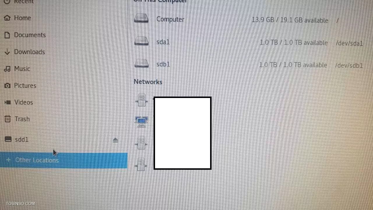

ممنونم مشکل رو برطرف کردم الان تمام هارد هارو با فرمت NTFS در اختیار دارم و مشکلی نیست
با دستوراتی که گفتی تونستم بفهمم که هارد هام شناخته شدن. با parted فرمت شون کردم فقط الان یه چیزی هست که داره اذیت میکنه و اینکه چرا هاردهارو تو قسمت Other locations نشون میده و تو اون قسمت اصلی(که پل سمت چپ باشه نشون نمیده)؟

تو قسمت Other Locations فایل سیستم هایی که به سیستم Mount شدن نشون داده میشن نه هارد دیسک ها. تو همه توزیع ها همینطوری هست.
