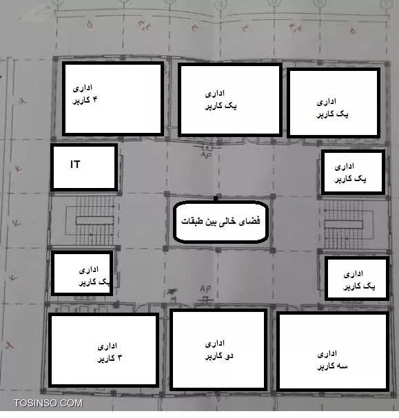

من تجربه راه اندازی شبکه وایرلیس یک سازمان رو ندارم البته اشتراک گذاری اینترنت با استفاده از چند اکسس پوینت در یک محیط رو دارم و آشنایی اولیه رو دارم .
دوستان عزیزی که تجربه دارن ممنون میشم راهنمایی کنند.
خوب من نقشه ساختمان رو گذاشتم که دوتا طبقه با همین نقشه که میبینید داریم .
TOSISNO
دو طبقه با همین مشخصات داریم فقط تفاوتشان اتاق IT یک کاربر توی طبقه پایین اضافه میشه
خوب متراژ بین اتاق ها نوشتم که یک فضای 25*25 میشه حدودا
جنس دیواره از بلوک سیمانی
جنس سقف از تیرچه بلوک
اون وسط هم یک فضای خالی داریم بین این دو طبقه
حداکثر کاربران همزمان استفاده از شبکه 10 کاربر
نیازمندی های که توی این سازمان قراره راه اندازی بشه :
1- راه اندازی ADDC برای مدیریت کاربران
2- آنتی ویروس تحت شبکه
3- سامانه حضور غیاب
4- دسترسی بعضی از کاربران به اینترنت
5-فایل شیرینگ
6-در صورت امکان راه اندازی بکاپ برای کاربران
7- پیش بینی اضافه شدن حداکثر 4 کاربر دیگه به هر طبقه نیز مد نظر قرار بگیرد
خوب سوالم اینه من برای راه اندازی این سامانه ها نیاز به چه پهنای باندی دارم
جهت راه اندازی به چه نوع اکسس پوینتی نیازمندم و مدل اون و تعداد مورد نیاز در هر طبقه و محل قرار گیری
ممنون دوستان عزیز اگه جایی ابهام داشت بگین توضیح بیشتری بدم

به این راحتی هم نیست، به طور خیلی کلی شما حداقل توی هر طبقه یک سوییچ 24پورت گیگا و 8پورت گیگا لازم دارین . یک سرور لازمه که مجازی سازیش کنین. یک دستگاه حضور و غیاب تحت شبکه میخواید. یک nas ساده هم برای راحتی اشتراک فایل- ولی به همین راحتی نمیشه لیست خرید گفت، تجهیزات زیادی از جمله داکت کابل رک پچ پنل سوکت و..... وجود دارن.

خب پس ظاهرا همه کاربرهاتون کارت شبکه وایرلس دارن که میخواید این کارو بکنید(چون فرمودید نمیخواید کابل کشی انجام بدید) هرچند استاندارد نیست ولی چون موقتی هست میتونید از اکسس پوینت دی لینک AC1750 استفاده کنین البته توی هر طبقه یکی باید باشه و به صورت قطری هم نصب کنید یعنی مثلا طبقه پایین سمت شمال غربی اگه گذاشتین طبقه باا رو جنوب شرق بذارید البته هر موقع خریدید اعلام کنید تا جای دقیق و بهینش رو بگیم. برای اتصال سوییچ اصلی شبکه به همین اکسس پوینت هم  میتونید از یک کابل cat6 مرغوب استفاده کنید (توصیه میشه) هم میتونید اونم با آنتن ببرین. مثلا دو تا  تی پی-لینک  EAP110-Outdoor بگیرین که بعدا هم خیلی به دردتون میخوره. ac1750 رو هم کانفیگش باید شرایط خاصی داشته باشه چون ترافیک روش خیلی بالا میره. هر موقع خریدین اعلام کنید.

1-شما وسعت زیادی ندارید پس سراغ اکسس پوینت های عجیب و غریب نرید. و اینم بدونید که قاطل امواج بیسیم موانع سر راهشون هستن پس باید اکسس پوینت رو جایی نصب کنی که کمترین موانع رو تا رسیدن به کلاینت ها داشته باشه.
2-من از اکسس پوینت dlink DAP-2360 استفاده می کنم. چیز بسیار خوبیه همچنین poe ساپورت هم هست. توی فضای باز تا بیش از 500 متر آنتن دهی داره.
3-مثلا اگر وسط هر طبقا یدونه بزنی تقریبا بین ap و هر کاربر نهایتا یه دیوار وجود داره.
3-یادت باشه ap رو توی اتاق ها نزاری وگرنه تعداد دیوارها تا رسیدن به کاربرهای اتاق های دیگه بیشتر میشه
4-و نکته آخر کل این عملیات حتی توسط یک حرفه ای هم اگر بخواد انجام بشه باید آنالیز انجام بده. مثلا اکسس پوینت رو بزاری یه جایی بعد با نرم افزاری مثل wifi analyzer روی موبایلت محیط رو بررسی کنی
موفق باشی

نمیدونم من اشتباه منظورم رو رسوندم یا دوستان اشتباه متوجه شدن
من فقط میخوام بدونم دوستانی که تجربه دارن مقدار پهنای باند لازم چقدره؟
و نوع اکسس پوینتی که این محیط رو بتونه پوشش بده چه مدلی ؟
من تعداد رک تعداد سوئیچ رو سوال نکردم و نمیخوام اینارو بدونم برای این ساختمان من حتما باید به صورت وایرلیس استفاده کنم چون بین یک تا دوسال جابه جایی داریم
نوع اکسس پوینتی برای پوشش این فضا و پهنای باندی که 10 کاربر همزمان بتونن استفاده کنن میخوام بدونم ؟

خوب اگه شما بودید این سناریو رو به طور کلی چطوری پیاده سازی میکردید؟یک دید کلی میخوام این نکته رو توجه کنید که اینجا دوسال دیگه جابه جا خواهد شد.

دوست عزیز شما مشکلاتت رو میتونی بپرسی. نمیشه که کل پروژه رو طی یک سوال تموم کنی.
ولی چندتا نکته رو بهت یاداوری می کنم.
1- شبکه بیسیم برای ارتباطاتی که امکان کابل کشی ندارن یا جابه جایی دارن استفاده میشه. بهت پیشنهاد می کنم شبکه رو با کابل راه اندازی کنی وگرنه طولی نمیکشه که صدای کاربرات درمیاد
2- محدودیت هزینت رو باید بدونی وگرنه لیست تجهیزات نوشتن کاری نداره.
3- اگر تجربه این کار رو نداری (نمیگم پیمانکار استخدام کن) ولی از یک نفر رو به عنوان مشاور کمک بگیر. هزینش هم زیاد نمیشه.
