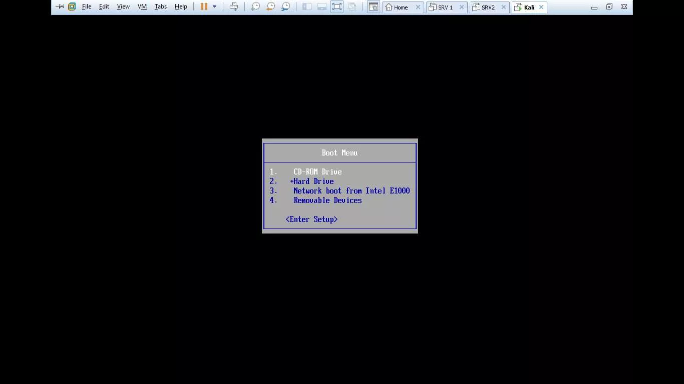

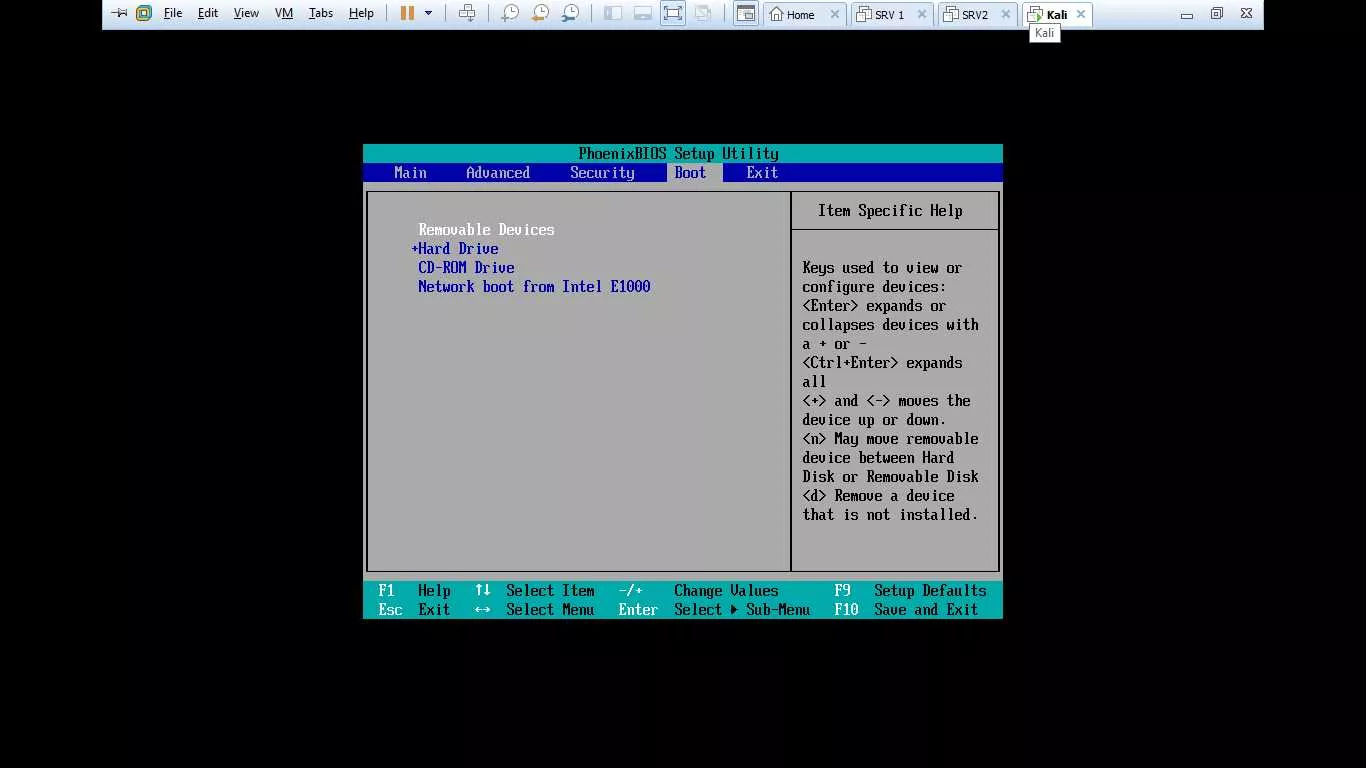

برنامه live gparted را روی فلش بوتیبل کردم  تا پارتیشن بندی انجام بدهم. میخواهم برنامه را از رو فلش بوت کنم چطور میتوانم اینکارو را انجام دهم ؟ دو گزینه وجود داره که  عکسش را ضمیمه کردم

first boot روی فلش درایو ست شده اما Gparted رو بازم نمیاره و معمولی بوت میشه.

الان کالی رو بوت کردید به جای GParted. فلش درایو رو با فایل سیستم FAT32 فرمت کنید و از توی تنظیمات BIOS در تنظیمات مربوط به بوت First Boot رو روی فلش درایو ست کنید.

First Boot رو روی CD-ROM Drive باید بزارید. کلید - (خط تیره) روی از کیبورد بزنید تا بیاد تو گزینه اول.

تو تنظیمات ماشین مجازی در قسمت CD/DVD SATA فایل ISO ی GParted رو معرفی کردید تو قسمت Connection ؟
