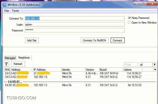

شرکت ما از طریق وایرلس با IP استاتیک به اینترنت متصله
داخل نرم افزار winbox سه تا آنتن SXT Lite5 شناسایی میشه که یکی از اون ها آیپی پابلیک من داره، دوتای دیگه آیپی داخلی
سوالی که داشتم برای تنظیم پورت فورواردینگ یا وی پی ان و... باید روی کدوم روتر تنظیمات انجام بدم؟ روی دوتایی که آیپی داخلی دارن عمل نکرد.
-بنا به دلایلی نفر قبلی پسوردهارو کامل تحویل نداده. دسترسی به اون روتر سوم دست isp یا ما هم میتونیم دسترسی داشته باشیم؟

اون دوتا رادیو که رنج شبکه شماست احتمالا همون رادیو هایی است که به اون شرکت دومی وصل بوده که الان بهش نیازی ندارین و اون یکی که با37 شروع میشه همونی است که از isp داره اینترنت میگیره و شما باید تنظیمات رو روی اون انجام بدین و پورت فوروارد رو روی اون بگذارین (شرکت isp وظیفه داره تنظیماتی که شما میخواین رو روی رادیو انجام بده )

پس برای اینا باید با isp تماس بگیرم برام تو اونی که با 37 شروع شده ست کنه؟
تو سرویس اینترنت رادیویی اینجور کارهارو همیشه خودشون انجام میدن یا یوزر،پسورد اون روتر اولی در اختیار مشتری میذارن؟
اگه پسورد در اختیار قرار نمیدن در این صورت باید ازشون درخواست کنم لیست تمام پورت ها و vpn و ... که تنظیم شده بهم بدن درسته؟

برنامه وینباکس این سه شناسایی میکنه، اون اولی آیپی پابلیک من ست شده که پسوردش ندارم

معمولا یوزر و پسورد رو نمیدن و خودشون برای شما تنظیم میکنند . باید سمت خودتون سرویسها رو راه اندازی کنید و سرور ها آماده به کار باشن و بعد از isp بخواین که پورتها رو روی سرورها فوروارد کنه
