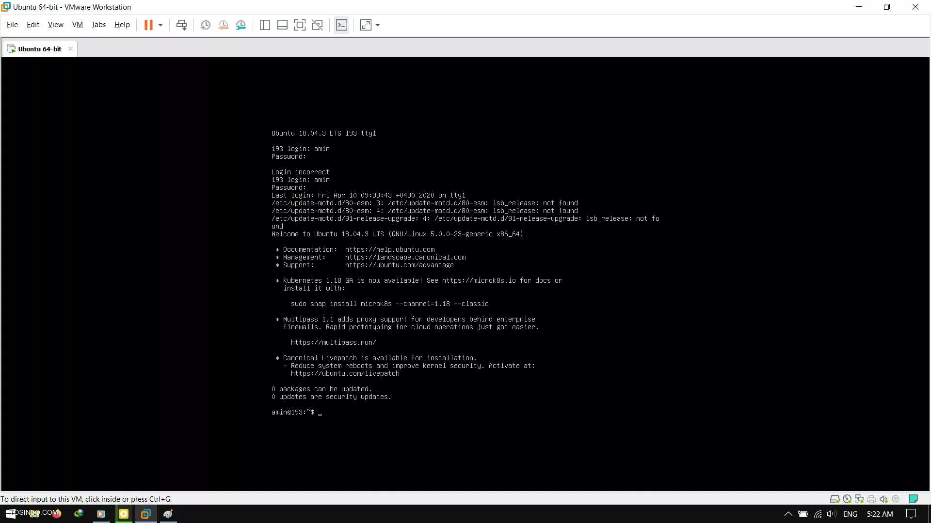

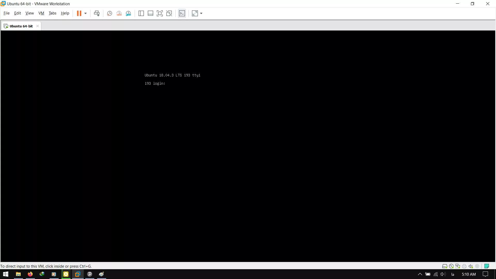

سلام من کاربر تازه لینوکسم، پایتون و اسکایپ رو remove کردم سیستم رو ری استارت کردم سیستمو، که به با صفحه زیر روبرو شدم منطقا ریمو کردن پایتون و اسکایپ ربطی به بروز این مشکل نداره. user و password رو میشناسه، فک کنم محیط گرافیکی رو لود نمیکنه یا همچین چیزی...
نمیدونم مشکلش چیه لطفا کمک کنید.

مشکلت 100% به پایتون ربط داره چون ابزار ها ی گنو ازش استفاده می کنن کدوم ورژنو حذف کردی دوباره با sudo apt install نصبش کن

دستور service gdm3 start رو اجرا کنید ببینید صفحه لاگین بالا میاد ؟

کلید ها ی Ctrl+Alt+F2 رو فشار بده. اگه محیط گرافیکی بالا نیومد این دستورو اجرا کن:
sudo telinit 5
اگه بازم محیط گرافیکی بالا نیومد باید دوباره دسکتاپ نصب کنی اگه با اوبوتو کار می کنی بزن :
sudo apt update
sudo add-apt-repository ppa:gnome3-team/gnome3
sudo apt-get install gnome-shell ubuntu-gnome-desktop
بعد سیستم رو ریبوت کن

نیازی به نصب مجدد اوبونتو نیست دوست عزیز. ابتدا دستور زیر رو برای اطمینان از اینکه نسخه جدیدی از پکیج ها وجود نداره اجرا کنید :
sudo apt update --fix-missing
حالا دستور زیر رو اجرا کنید تا APT بره Dependency های پکیج رو پیدا کنه و بیاره رو سیستم نصبش کنه :
sudo apt install -f
پاسخ در 1399/01/22 توسط
دوستان نشد موقع نصب بسته ها ارور broken package میده. فایلهام رو تونستم تخلیه کنم. فک کنم باید دوباره اوبونتو رو نصب کنم :)
