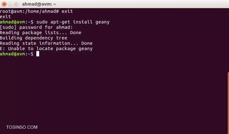

من برای نصب geany دو دستور زیر را زدم
sudo apt-get update
که این دستور کامل نصب شد اما در دستور زیر مشکل پیش اومد
sudo apt-get install geany
دلیلش چی میتونه باشه؟

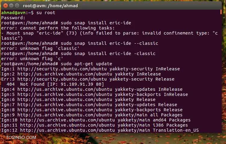

با دستورات بالا به چنین مشکلاتی برخوردم
من رفتم اما چیز درستی دستگیرم نشد

شما باید قبل از شروع به نصب مخزن مربوط این برنامه رو با استفاده از فرمان زیر نصب کنید:
#sudo add-apt-repository ppa:geany-dev/ppa
در مرحله بعدی مخازن رو با استفاده از فرمان زیر بروز کنید:
#sudo apt-get update
و در پایان با استفاده از فرمان زیر این برنامه رو نصب کنید:
#sudo apt-get install geany geany-plugins-common
شاید اسم پکیج رو دارید اشتباهی وارد می کنید. دستور apt-cache search geany | grep geany رو اجرا کنید و اسم دقیق پکیج رو وارد کنید و با دستور apt install نصبش کنید.

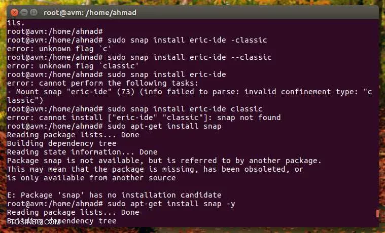

برای نصب eric هم به همین صورت هست؟
برای نصب این برنامه باید از روش نصب Snap استفاده کنی، برای نصب نصب کننده از فرمان زیر استفاده کن:
#sudo apt-get install snapd
بعد از اینکه برنامه نصب شده حالا برای نصب eric از فرمان زیر استفاده کن:
#sudo snap install eric-ide --classic
