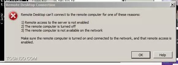

من میخوام از ویندوز به لینوکس ریموت بزنم.
از دو سه تا سایت آموزشی قدم به قدم رفتم جلو اما بازم وصل نمیشه و این پیغام خطا میاد.
چیکارکنم ؟

مورد اول رو که گفتین محیط گرافیکی اون gnome هست. یعنی اید حتما xfce باشه ؟!
دوم من xrdp , و tigervnc رو نصب کردم
چرا vncviewver . اگر این باشه که باید برای ویندوز هم نصب بشه.
اینا رو ببین
https://www.itzgeek.com/how-tos/linux/centos-how-tos/install-xrdp-on-centos-7-rhel-7.html
https://easy-admin.ca/index.php/2018/07/01/install-xrdp-on-centos-7-rhel-7/

سلام و عرض ادب
چند نکته برای این کار وجود داره، در قدم اول باید برروی سرور لینوکسی خودتون محیط گرافیکی راه اندازی و نصب شده باشه مثل xfce.
در قدم دوم باید tightvncserver برنامه رو نصب کنی.
در قدم سوم هم باید از vnc viewer برای اتصال استفاده کنی.

سپاس فراوان. فقط یه نکته اینکه لینوکس centos هست

لینک مطلب دومی کاملتر به نطر میرسه، من سعی می کنم یک ویدیو آموزشی در این زمینه تهیه کنم و روی سایت برای شما قرار بدم

با سلام و عرض ادب
در لینک زیر با استفاده از یکی از مطالبی که شما ارسال کردین راه اندازی به صورت کامل انجام شده، موفق باشید:
https://www.aparat.com/v/NPBI7
