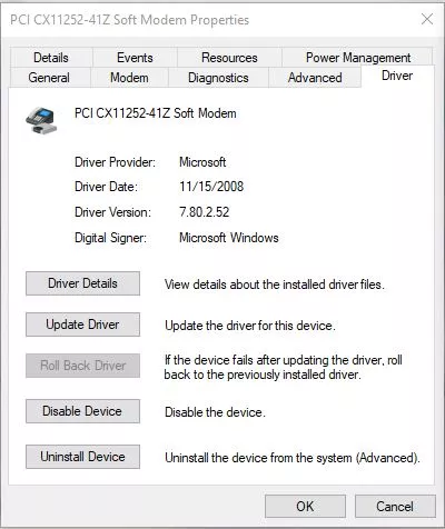

اینترنال هستش ، برند گیگابایت

جناب دنیایی:
بی زحمت اگر امکان داره، در دیوایس منجر روی فکس مودم راست کلیک کنید و در قسمت details روی منوی کشویی hardware Id کلیک کنید تا لیستی از آی دی ها بیاد. روی اولین آی دی و یا دومینش راست کلیک کنید و کپی کنید و اینجا paste کنید

پاسخ در 1399/06/13 توسط
PCI\VEN_14F1&DEV_2F30&SUBSYS_205D14F1&REV_01
PCI\VEN_14F1&DEV_2F30&CC_078000
