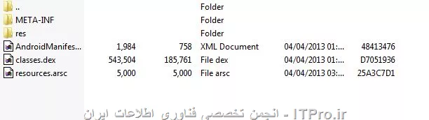

سلام دوستان خسته نباشید بنده یکی ازدوستان برام یه برنامه آندروید نوشته ، برنامه رو برام ارسال کرده همون طور که عکسشو براتون گزاشتم ولی نمیدونم چجوری ویرایشش کنم یعنی با چه نرم افزاری ؟ میخام همزمان باویرایش برنامه ؟ محیط برنامه وقسمت هایی که ویرایش کردم رو ببینم ؟ ممنون میشم کامل منو راهنمایی بفرمایید؟
||http://tosinso.com/files/get/91c0f40d-865c-47bb-91b5-963f37697df5||

به نظر میاد فایلی که به شما داده برنامه کامپایل شده باشه.
با apkstudio دیکامپایلش کنید سورسشو بهتون میده
سورسی که بهتون میده به زبان Smali هستش که به جاوا نزدیکه
