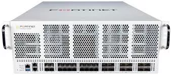

برندت رو برای لبه شبکه انتخاب کن و مدل های مختلفش رو چک کن ببین کدومش توان لازم رو داره برای کار شما
مثلا
اکیدا کریو پیشنهاد نمیشه چون که قوی ترین مدلش اینه که برای شبکه های سایز متوسط استفاده میشه(NG510/NG511 – ideal for mid-sized businesses) و اصلا با محصولات بالا قابل مقایسه نیست
