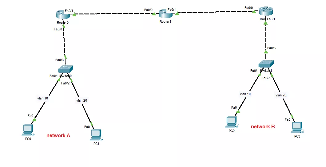

با سلام و احترام
طبق این سناریو که از 2 تا VLAN 10 و VLAN 20 تو نتورک های A و B  تشکیل شده میخام ارتباط بین این 2 شبکه A و B برقرار شه و تو روتر 0  که وارد FA0/1 میشم و دستور encapsulation dot1q میزنم و میخام تو vlan 10 ای پی ادرس بدم ارور
192.168.10.0overlaps with FastEthernet0/0.10 رو میده. آیا همچین سناریویی باید از دستور encapsulation dot1q برای ارتباط بین ویلن ها استفاده کرد؟ تو سوییچ لایه 3 با دستور encapsulation dot1q مشکلی نیس و اجرا میشه. مشکلم فقط ارتباط اون روترِ بین روتر های نتورک A و B هستش که ای پی ادرس ویلن هارو بدم.

سلام وقت بخیر دوست عزیز
شما باید برای برقراری ارتباط بین روتر هاِ، به اینترفیس های روتر آدرسIP اختصاص بدی. dot1q روی اینترفیسی پیاده سازی میشه که به سوئیچ متصل هستش.
نکته بعدی اینکه شما روی اینترفیس های روتر ها باید آدرس هایی از نتورک های متفاوت ست کنید.

با سلام و وقت بخیر
بله حرف شما درسته دقیقا مشکل منم همینه که با چه روتینگی این vlan هارو به روتر شناسایی کنم؟ قبلا بدون vlan با ip route یا eigrp انجام دادم اما اینجا که سناریو vlan  داره نمیدونم چه روتینگی بزنم البته تو این سناریو با ip route یا eigrp  تست کردم ولی جواب نداده

این ارور مربوط به اینه که داری دوتا اینترفیس از یک روتر رو توی یک نتورک آدرس میدی.
encapsolation dot1q باید روی دوتا روتر چپ و راست انجام بشه.
منظورت رو متوجه نشدم

سلام خسته نباشید
من پیغام آخرتون رو که خوندم متوجه این شدم مشکل شما عبور داده ها بین دو شبکه هست از روترای بالا صحیح؟ به نظرتون چرا ارسال نمیشه...؟ وقتی روتر ما هیچ روتی نداشته باشه به سمت اون طرف اصولا نمیتونه بسته رو بفرسته به اون طرف شما اول ارتباط سه روتر بالا رو از طریق یک Routing Protocol برقرار کنید بعدش ببینید نتیجه

با سلام و تشکر
به روتر ها ای پی اختصاص دادم سوال من اینه داخل اون روتر وسط چه دستوری باید بزنم که vlan های 10 و 20      2 تا نتورک و بهش شناسایی کنم؟ چون پکت از روتر های چپ و راست به روتر وسط انتقال داده نمیشه
