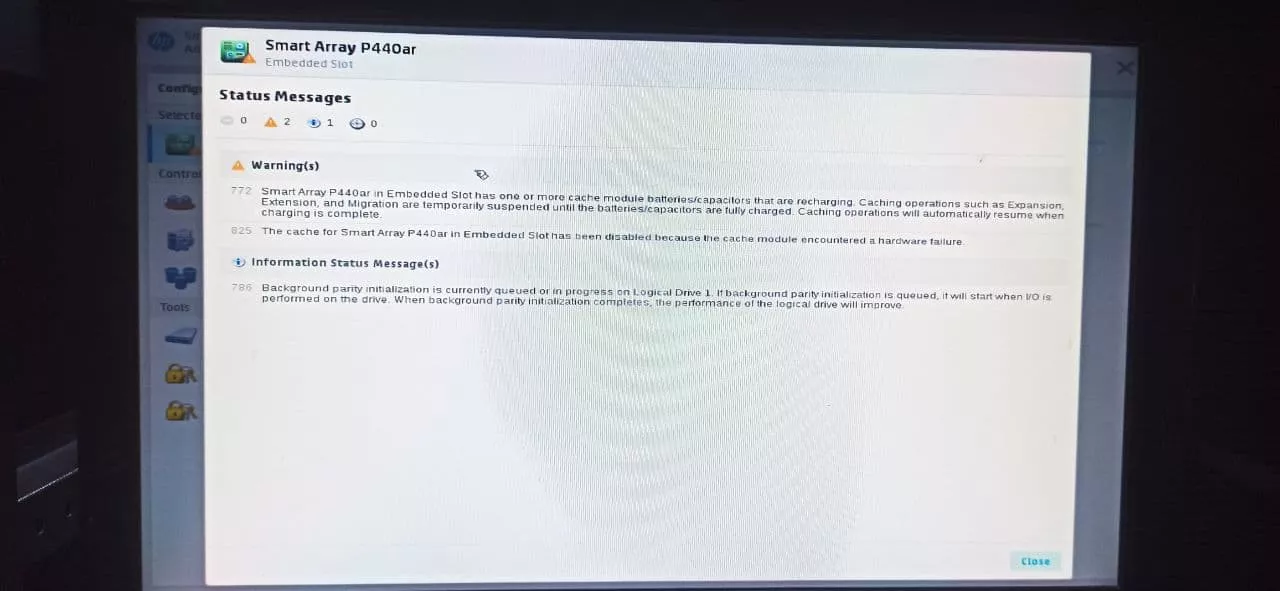

مشکل نشناختن هارد Raid روی سرور g9
من یک سرور g9 دارم که به دلیل مشکلاتی داشته تصیم گرفتم دوباره raid بندی و نصب esxi رو انجام بدم
که با این warning مواجه شدم
و
رید بندی رو هم روی 5 و 50 قرار دادم و در هر دو صورت همین پیغام پابرجا بود
و

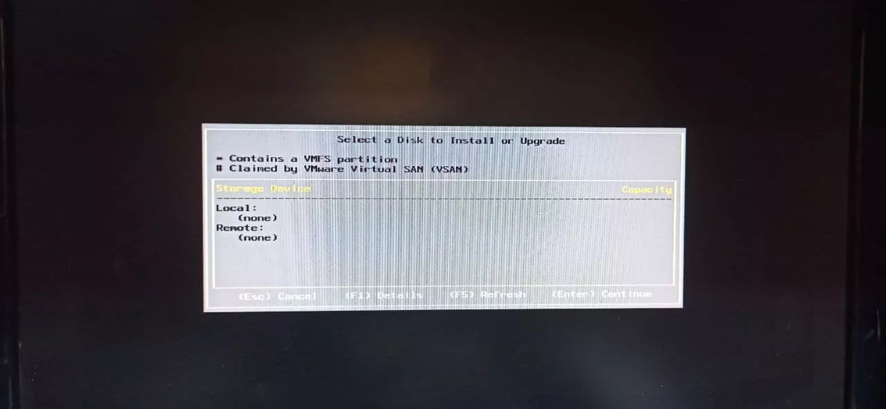

زمانی که وارد نصب esxi میشدم هارد رو شناسایی نمیکرد
به نظرتون مشکل از کجاست و چطور برطرف میشه ؟؟؟

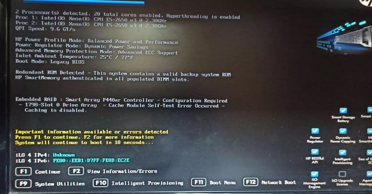

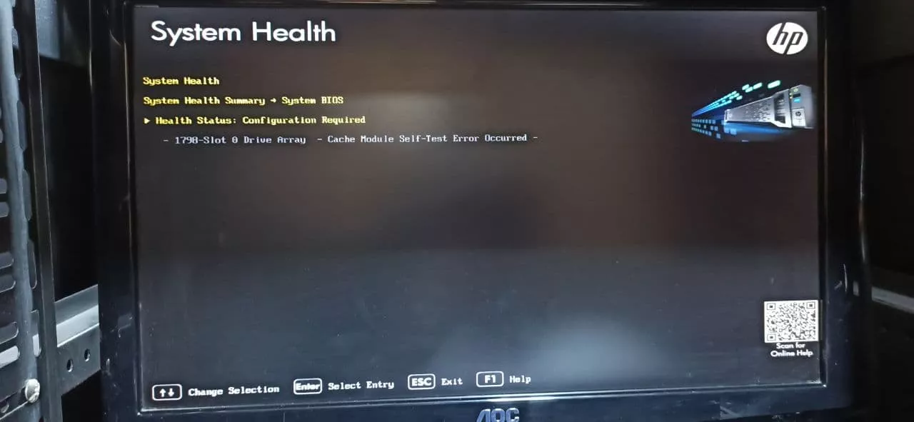

پیشنهاد می کنم سرور رو خاموش کن و برای مدتی باطری رید کنترلر رو از سرور جدا کن که مطمئن بشی کش رید کنترلر خالی شده. بعد پیکر بندی رید رو از اول انجام بده
پاسخ در 1399/10/01 توسط

از همون بخش RaidControler باید کش رو خالی کنی سپس مجدد Raid رو تنظیم کنی
این کار رو انجام دادی؟
پاسخ در 1399/09/30 توسط

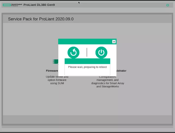

با ویزار خود SPP هم که جلو رفتم و سرور رو اپیدت کردم توی همون منو تونستم وارد inteligent  provisioning بشم و raid رو انجام بدم
ولی بعد از اون که سرور رو خاستم ریست و تست کنم که رید انجام شده یا نه تا الان حدود 15 ساعت هست که توی این صفحه مونده
مشکل پیغام حل شد با این کار
ولی الان این مشکل وجود داره که کلا وارد intelligence performance  نمیشه
enable , disable هم کردم ولی کارساز نبود

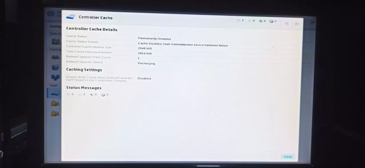

باطری همونیه که پشت پنل جلو کف سرور نصب شده و با سیم وصله به مادربرد
واسه اطمینان 100 درصد نیم ساعت باطری رو جدا کن
اینکه وارد inteligent provisioning نمیشه بایوس رو چک کن ببین چیزی غیر فعال نشده؟
گزینه ای برای خالی کردن کش نداشت تا جایی که یادم میاد
و اینکه مشکلی که الان ایجاد شده این هست که زمانی که f10 رو میزنم کلا وارد intelligence performance نمیشه
framware upgrade کردم ولی بازم به همین صورت هست
