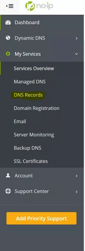

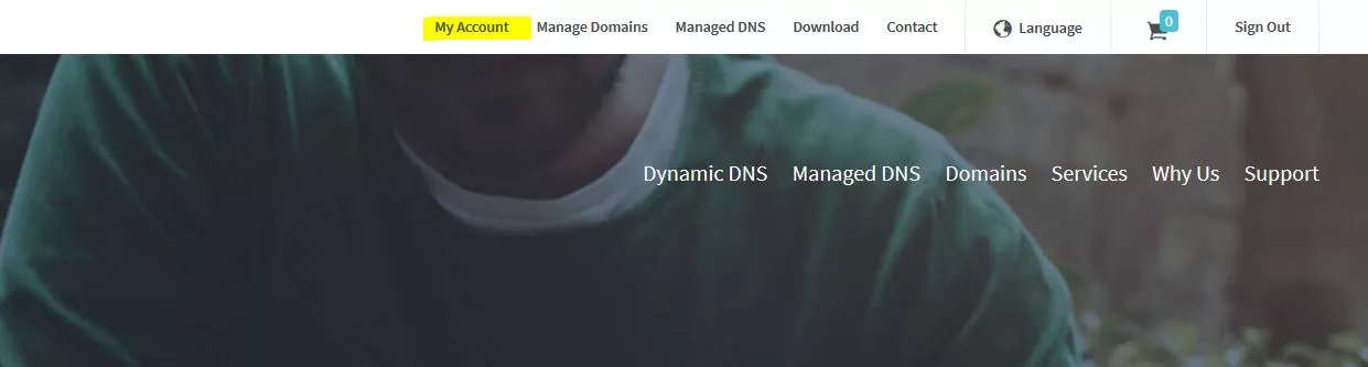

اگر توجه کرده باشید گفتم که بخاطر برخی تکنولوژی ها که در محیط های مثله ایرانسل استفاده میشه مانند CGNAT ما توانایی پیاده سازی DDNS و Port Forwarding رو روی این بستر ها به صورت مستقیم نداریم متاسفانه پس شما میبایست الان برای بحث پیاده سازی DDNS برید سراغ بستر های خاص مثله همین Noip که به راحتی میتونی پیاده سازی کنید تنها کاریم که لازمه انجام بشه اینه که شما یک اکانت ساده درون Noip ایجاد میکنید که بسیار سادست و اما محدودیت داره و شما موظف به ایجاد کردن سه نام دامین هستید.
وقتی که اکانت رو ایجاد کردید از قسمتی که خط کشیدم وارد قسمت مدیریت اکانتتون بشید

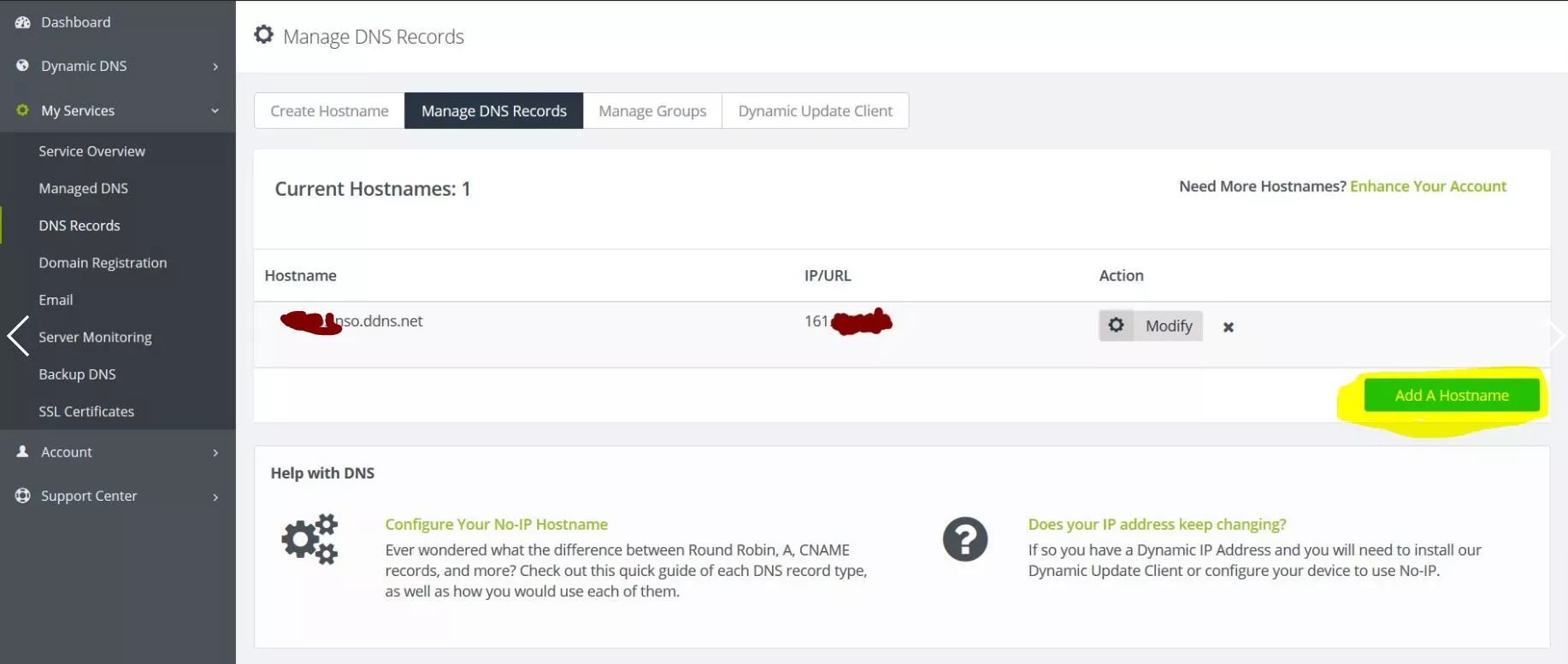

وقتی که وارد شدید از قسمت سمت چپ بخش My Service بر روی گزینه DNS Record کلیک کنید و یک A Record رو درونش ایجاد کنید
به صورت کلی وقتی وارد بخش DNS Records میشوید همچین صفحه ایی رو میبینید که اگه از قبل Record خاصی ایجاد کرده باشید براتون نمایش میده اما برای ایجاد کردن بر روی گزینه Add A Hostname کلیک کنید

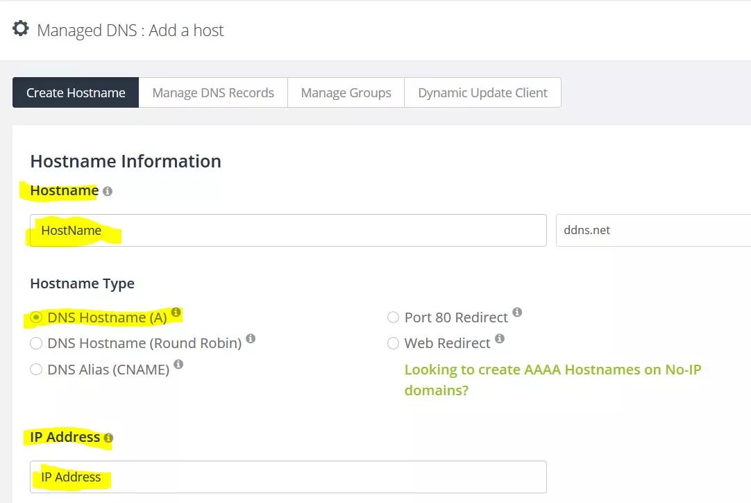

در بخش HostName میبایست یک نام تعریف کنید که با استفاده از اون بتونید به IP دسترسی داشته باشید و در قسمت IP نیز میبایست آدرس Public IP خودتونو وارد کنید که آدرس همون نرم افزار مورد نظرتون هستش و تمام ایجادش کنید

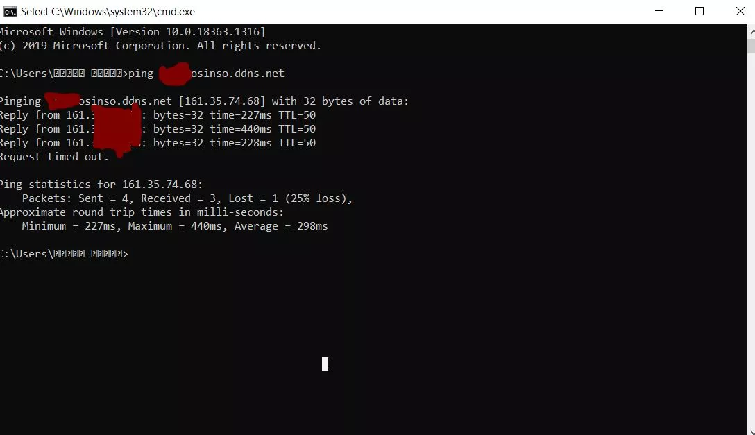

تست کردن کارکرد صحیحش:
