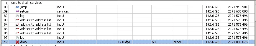

ما یک سناریویی رو طراحی کردیم که پکت با حجم بالا بر روی پورت ۵۳ ارسال بشه
اما زمانی که پورت ۵۳ رو برای پروتکل udp بسته میشه اتصال قطع میشه
موضوع این هست که به چه صورت این حجم بالای پکت ها دراپ بشه
عکس مرتبط با این موضوع رو اینجا قرار دادم
ممنون میشم در این مورد راهنمایی کنید

راستش سوال اولتون یه جوریه انگار خودتون دارید این پکت ها رو میفرستید.
پورت 53 مربوط به DNS هستش ، آیا سرویس DNS دارید که پابلیش شده ؟
چون دارید کامل می بندیدش ، قاعدتا برای اتصال به سایت ها به مشکل می خورید.
می تونید ترافیک ورودیش رو ببندید ولی خروجی رو با یه rule بالاتر باز بزارید. ولی کلا این چه ترافیکیه که 142 گیگ رو پورت 53 داره ؟ IP مبداش رو هم می تونید کلا بلاک کنید. (اگه عوض نمیشه)

ببینید
در حال حاضر داره حجم بالایی پکت میاد
و ما می خوایم به نحوی این Packet ها drop بشن اما از طرفی بر روی پورت ۵۳ تاثیری نزارن . الان اینطوری هست که مرورگر سایتی رو باز نمی کنه چون ما وقتی رو پورت ۵۳ udp دراپ می کنیم Packet ها رو بر روی این پورت drop می کنه اما مرورگر چیزی رو باز نمی کنه . ضمنا از میزان پکت های ورودی به سرور کم نشده در عکس نشون دادم /
هر پکتی که به سرور وارد میشه میاد رو پورت ۵۳ . اما ما می خوایم دراپ بشه به نحوی که سایت ها هم مشکل دسترسی نداشته باشن . و اینکه این پکت ها نیان سمت سرور
