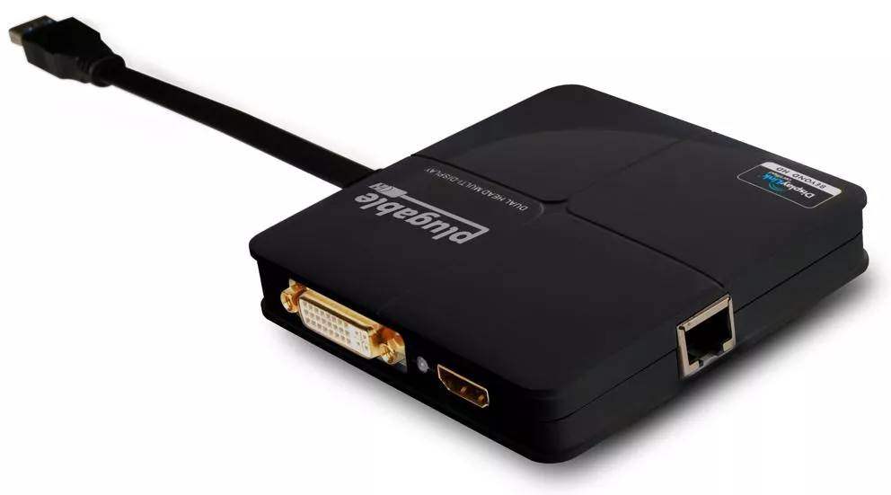

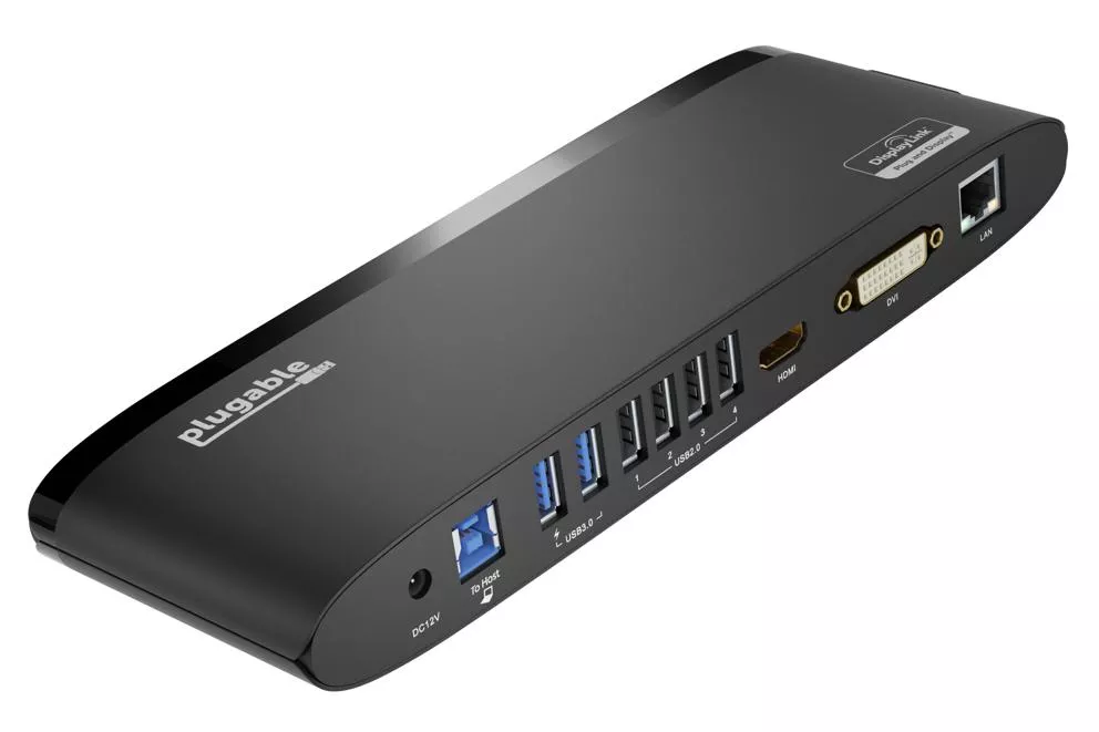

ضمن عرض سلام و خسته نباشید
با تشکر از دوستانی که پاسخ دادن
چند تا عکس دیدم توی اینترنت هست ولی توی بازار داخلی کسی نداره و نمی دونم چی سرچ کنم
تصاویر بالا رو پیدا کردم ولی بسیار گرون در میاد چون سرعت و کیفیت بالایی دارند و اون وسیله ای رو که دنبالش بودم رو هنوز پیدا نکردم.
