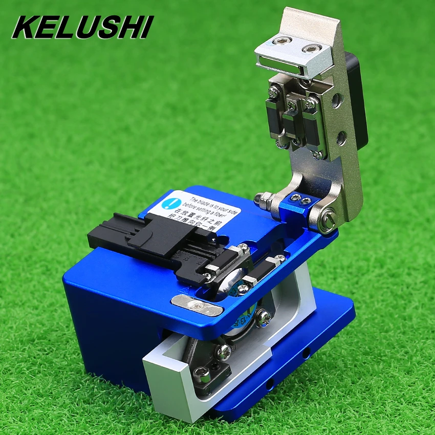

من درباره fast connector سرچ کردم فکر نمیکنم بشه با این راحتی ازش استفاده کرد. قطعا فیوژن بهتر جواب میده علاوه بر این برای استفاده از fast connector هم باید برش بزنید که ابزار خاص خودش رو میخواد
KELUSHI High Precision FTTH Optical Fiber Cleaver Fiber Optic Cutter Tool  Cutting Knife tools for Single Mode 125um|Fiber Optic Equipments| -  AliExpress
این ابزار مثل الماس شیشه بری نوک فیبر رو صاف صاف میبره که با ابزاری مثل سیم چین و .... اصلا امکان پذیر نیست
