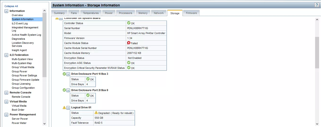

warning روی سرور hp
علت چیست و چطور رفع می شود

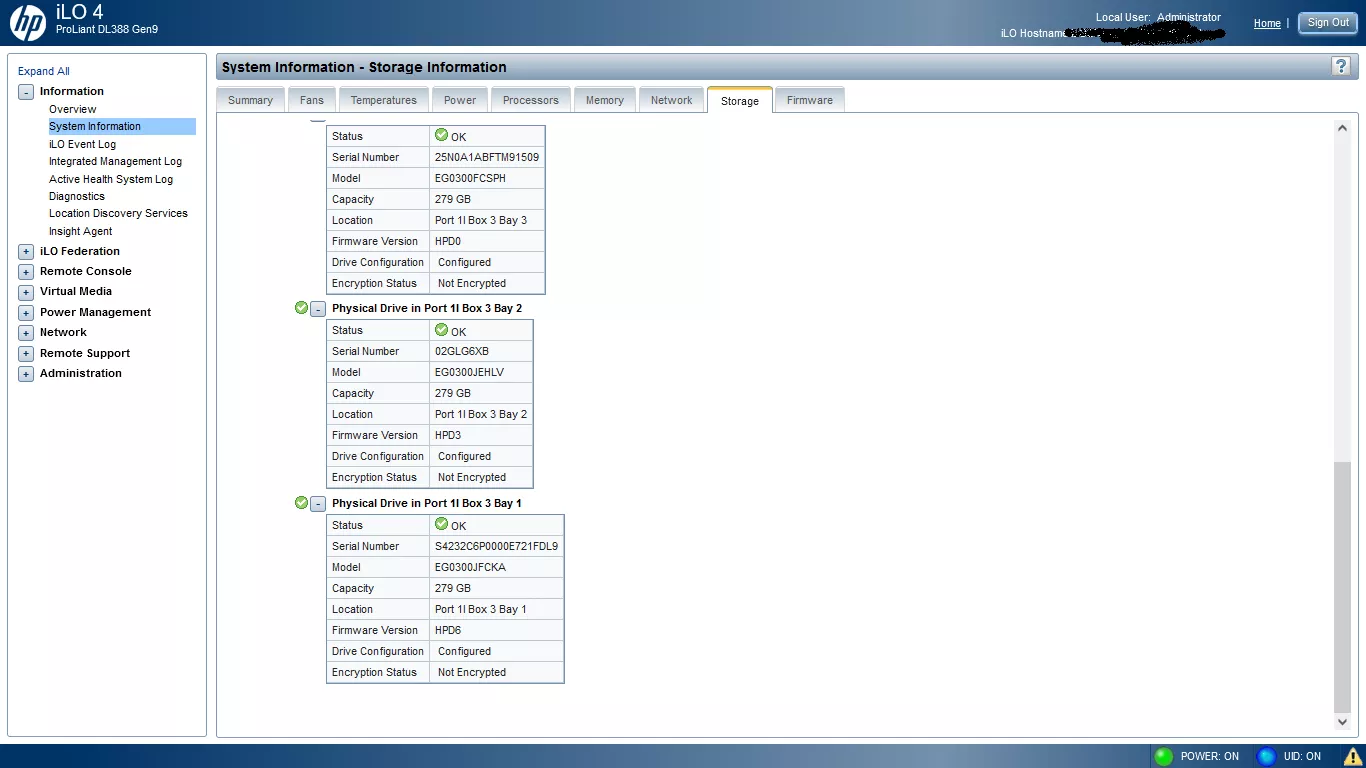

سلام اینطور که معلومه یکی از هاردهات سوخته و رید سرور درست کار نمیکنه باید ببینی کدوم هارد سوخته و عوضش کنی وگرنه همه اطلاعاتت میپره
امیدوارم بک آپ داشته باشی اازشون

سلام أوست عزیز
دستگاه داره بهتون پیغام آلارم cache module میده و باید تعویض بشه، ولی نکته ای که داره اینه که به قطعه cache module یک باطری هم متصله که 50% ممکنه اون باطری هم نیاز به تعویض داشته باشه و ممکن هم هست نیازی به باطری نباشه...
این موضوع ربطی به هاردهاتون نداره، و تعویض این قطعه هم باعث از دست رفتن دیتاتون نمیشه
موفق باشین
