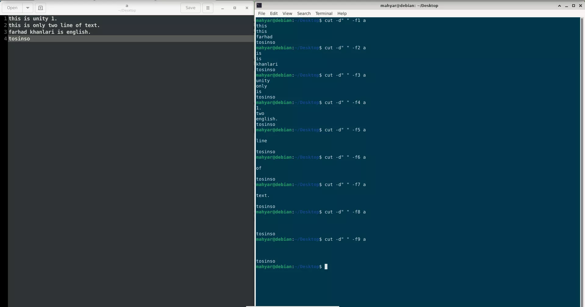

سلام، به مثال های زیر توجه کنید:
نمونه کارکرد دستور cut
دستور cut با پارامترهای جدا کننده -d به عنوان " " یا فاصله، از ستون اول تا ستون دهم رو خروجی گرفتیم.
مطابق تصویر، تمامی کلمات در جملات که با space از همدیگه جدا شدند، از ستون ۱ تا ستون ۱۰ نمایش داده شدند.
در تمامی خروجی ستون های مختلف در دستور cut ، کلمه abs ثابت هست

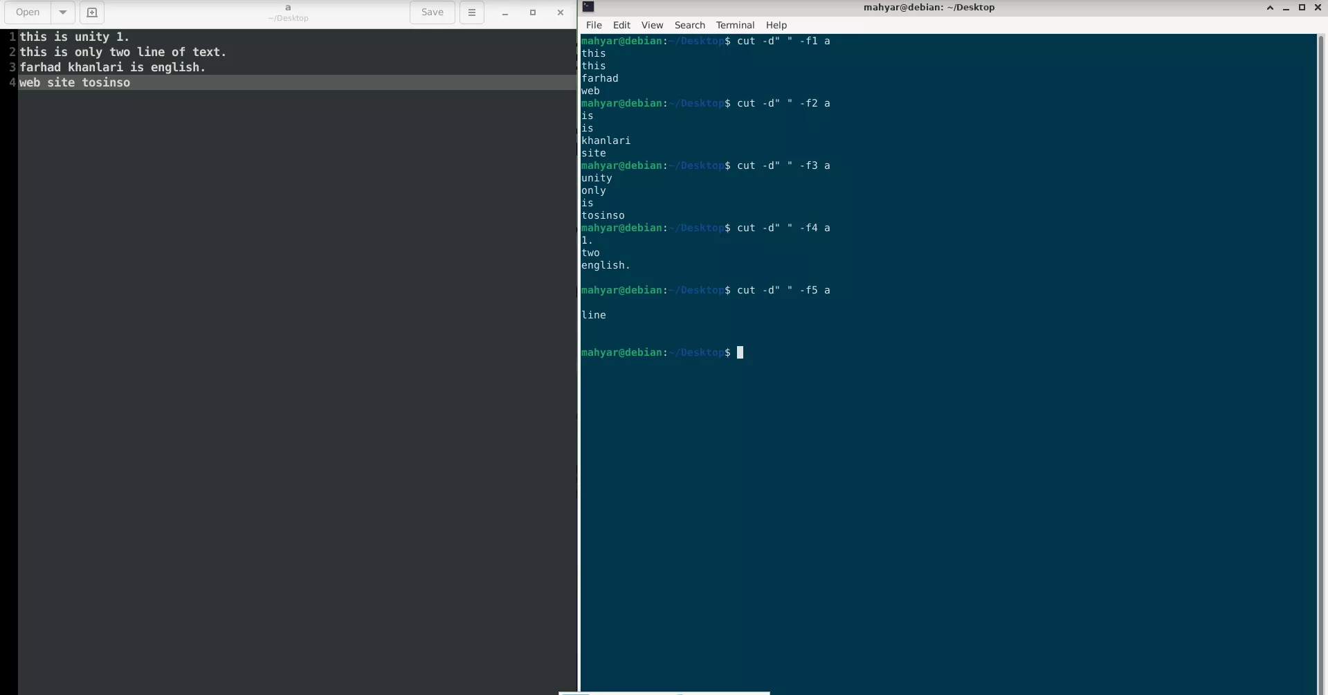

با وجود این که کلمه abs رو به کلمه tosinso تغییر دادیم، باز هم در تمامی خروجی ها، مقدار tosinso ثابت است

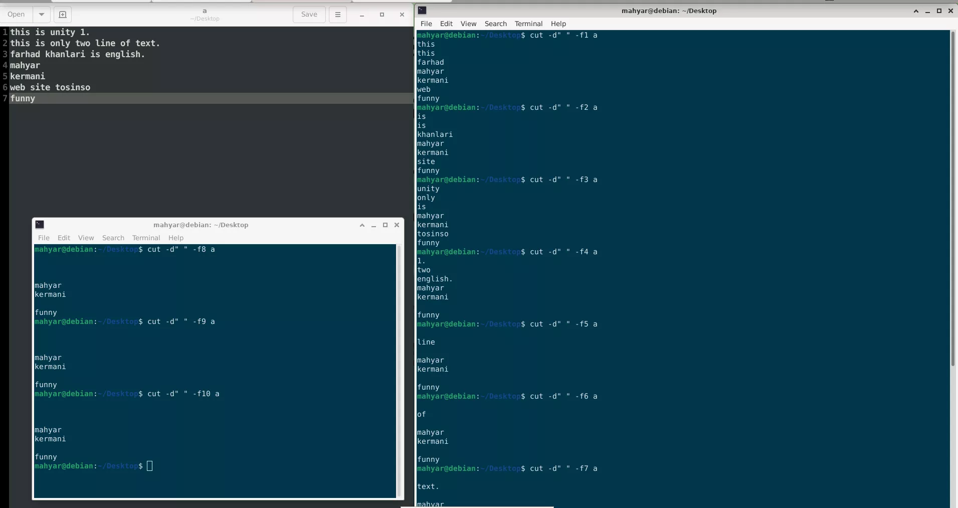

این بار به جای یک کلمه، جمله web site tosinso رو قرار دادیم که بین کلمات از space استفاده شده، در خروجی دیگه مقادیر تکراری چاپ نمیشه و space برای نمایش هر کلمه اعمال میشه.
با توجه به این عکس میشه نتیجه گیری کرد که دستور cut بصورت پیشفرض کلمات رو در خروجی هایی که جدا کننده space باشه نمایش میده.
اگر مقادیر خروجی، درون هیچ جمله ای نباشه و قبل و بعد از اون فاصله نباشه، دستور cut اون رو به عنوان یک کلمه در نظر می گیره و در خروجی های خودش نمایش میده.
